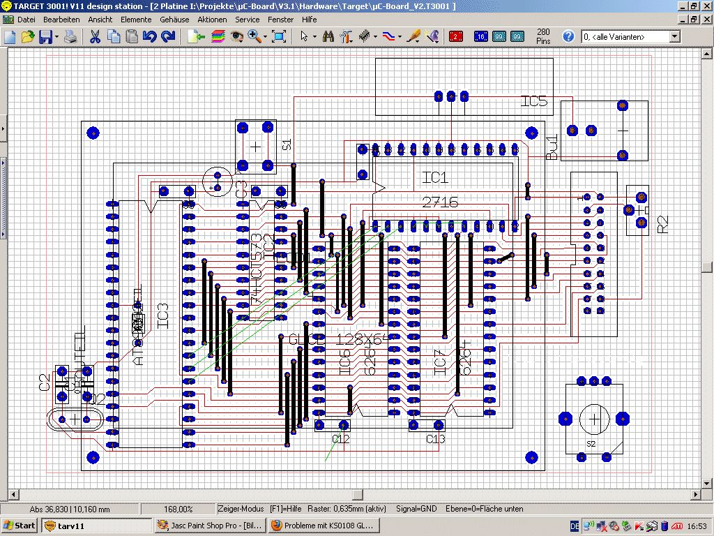

Jetzt habe ich die Schaltung als Platine geätzt und die Ansteuerung des
GLCD läuft nicht mehr korrekt. Egal was ich in den GLCD schreibe, es
werden immer nur zwei Streifen pro Page ausgegeben.
Ich suche mich schon seit Tagen nach dem Fehler dumm und dämlich, kann
aber nichts wirklich finden. Setze ich den gleichen µC und das gleiche
Display in den Testaufbau ein, funktioniert wieder alles. Aber einen
Fehler auf der Platine kann ich auch nicht finden :(
Habt ihr vielleicht ein paar Anregungen aus eventuell eigener Erfahrung
was ich übersehen/falsch gemacht haben könnte?
Ich habe die Platine schon auf vertauschte Anschlüsse, kalte Lötstellen,
Ätzfehler und Kurzschlüsse untersucht, aber nichts gefunden...
Danke schonmal für eure Hinweise,
MC

Bin momentan auf der Arbeit, schicke so bald wie möglich Schaltplan,
Layout und Bilder.

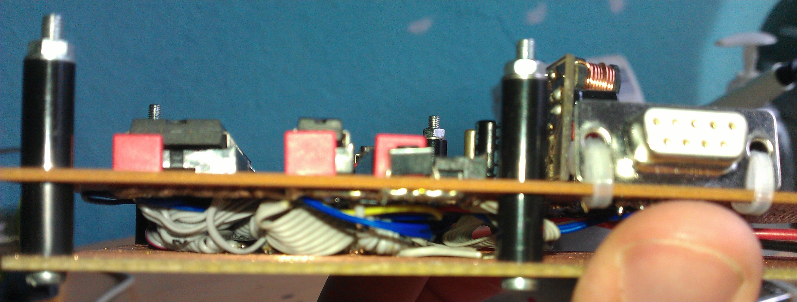

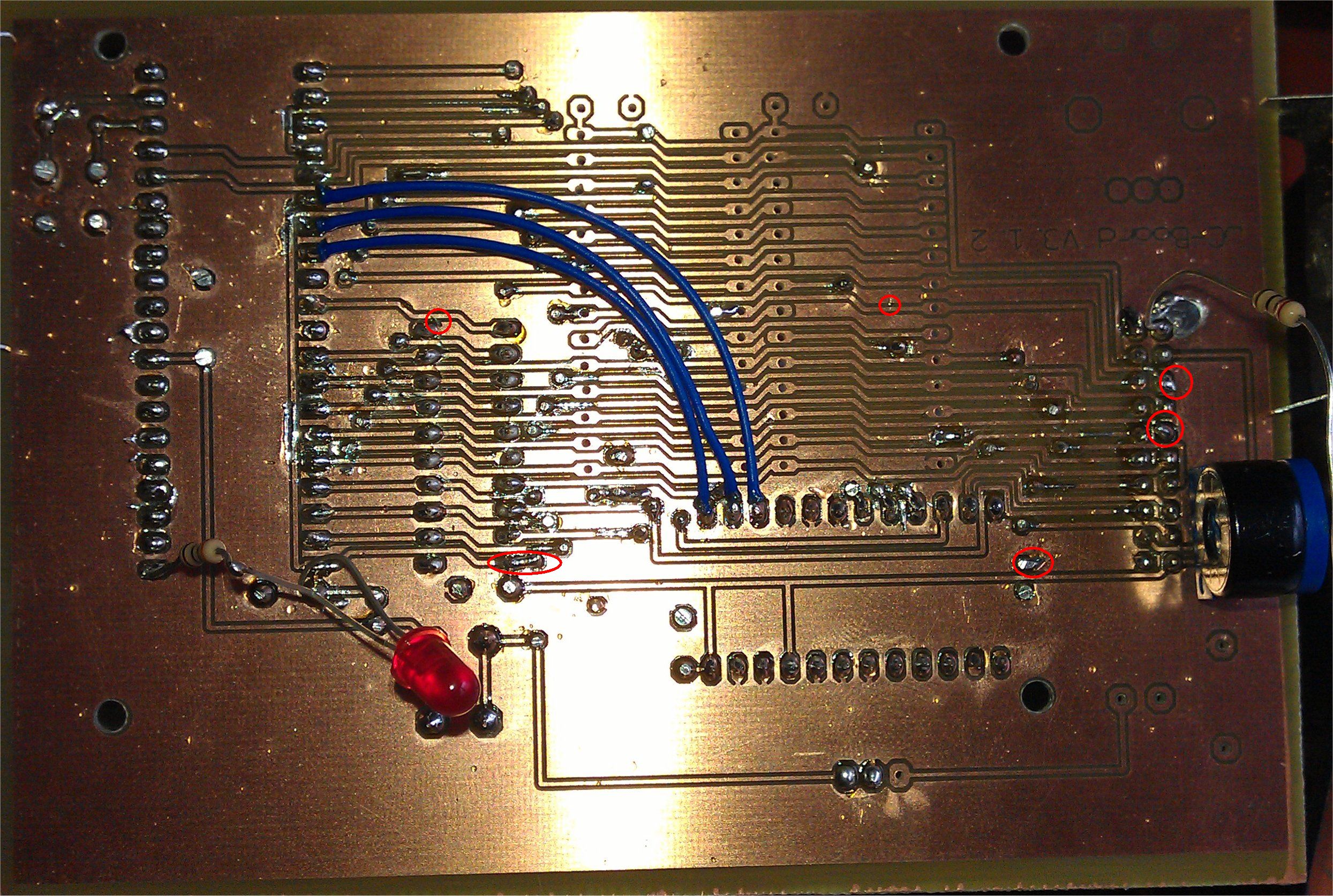

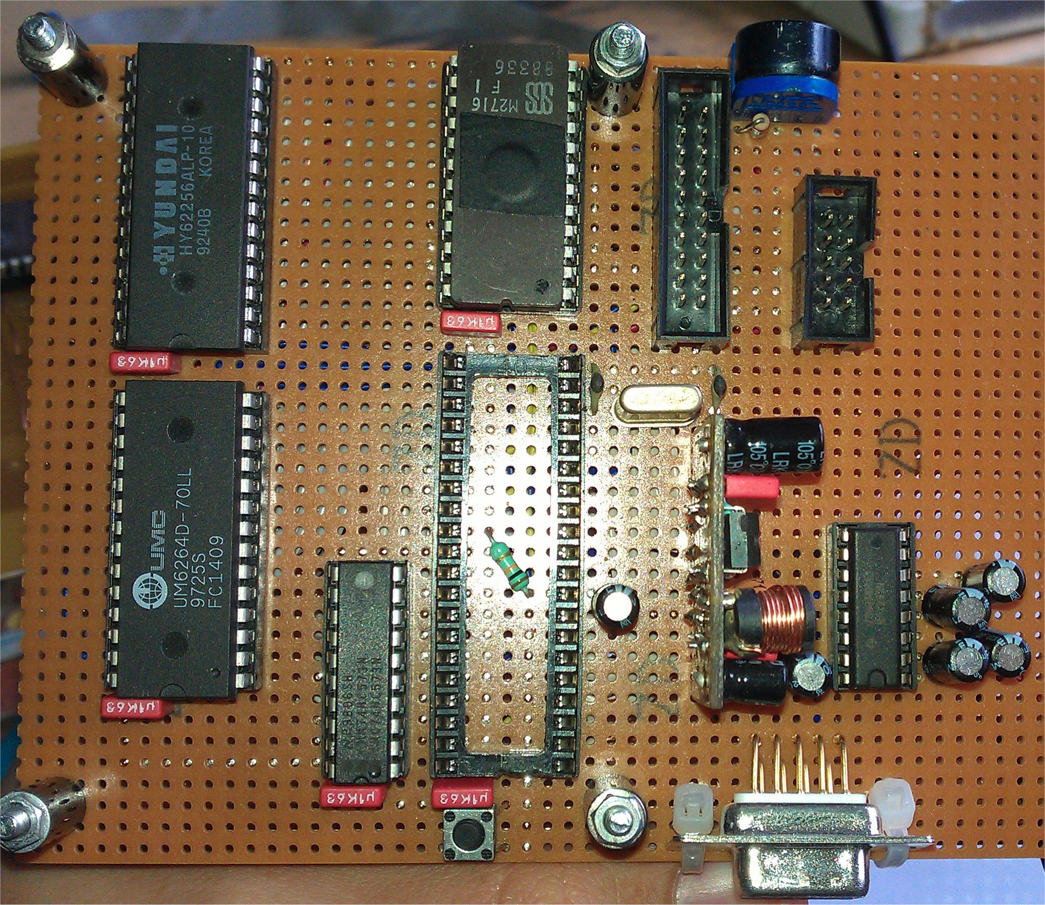

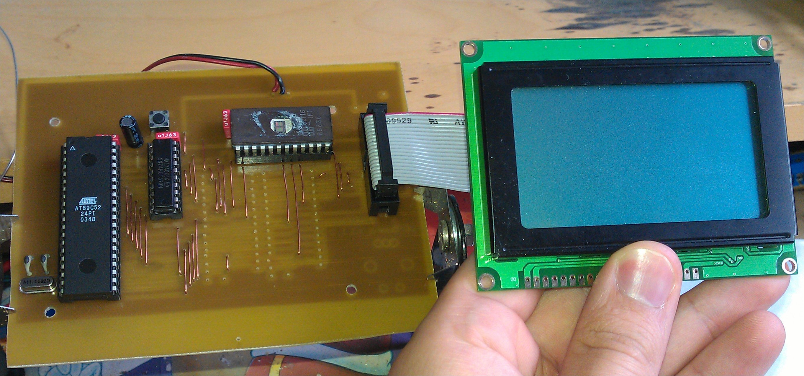

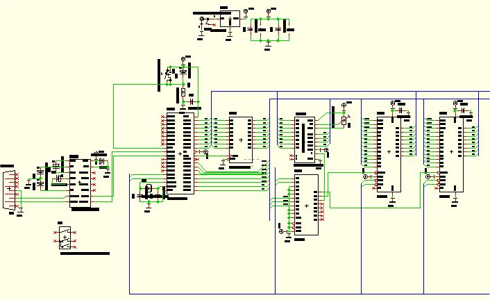

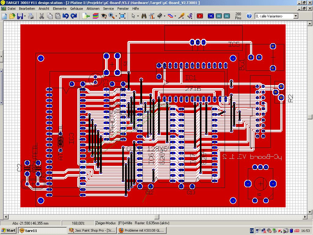

von MC (Gast)
So, hier kommen die Bilder.
Das Layout habe ich einmal mit und einmal ohne Massefläsche angehangen.
Die drei grünen Linien vom µC zum EPROM sind als auf der
Platinenrückseite gezogene Leitungen realisiert. Wundert euch nicht über
das EPROM im Schaltplan, es wird als programmierbare Logik verwendet.
Funktioniert super.
Das Testboard habe ich auch mal von der Seite geknippst, um den
Kabelsalat zu zeigen.
Danke nochmal für eure Hilfe!!!

von Charly B. (charly)
tausch mal den Quarz gegen eine kleineren um Timing probleme
auzuschliessen, ich vermute aber ein schluss auf der Platine,
du bist verdaechtig nahe mit der masse an dem rest, ich hatte
schon mal einen schluss mit ~500 Ohm der vermutlich durch zu
kurzes aetzen entstanden war, nachdem ich mit dem Skalpell
ein paar mal zw. dem Bahnen durchgefahren bin war er weg.
zur not jeden einzelnen Pin einzeln wackeln lassen und alles
mitm Oszilloguck absuchen........
viel erfolg
vlG
Charly

von Stefan W. (wswbln)
MC schrieb:
> Kurzschlüsse habe ich keine gefunden,
...ganz sicher, dass alle Verbindungen so richtig sind?
Besonders bei den markierten Stellen?
