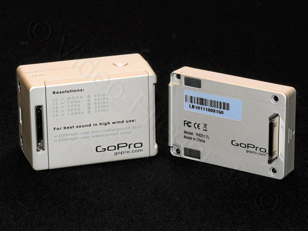

Wer kennt diesen Steckverbinder - GoPro Hero Kamera
Persönliche Seite #4371201
Das ist ein weitestgehend proprietärer Stecker, eben ein "Dock
Connector".
Nein, so etwas ist kein Standardbauteil, und daher ist es recht
unwahrscheinlich, den im Standardlieferprogramm eines Distributoren zu
finden.
Die verschiedenen Gerätehersteller, die solche Steckverbinder verwenden
(Apple, Dell, Sandisk etc.) geben sich Mühe, die jeweiligen Kabel und
Steckverbinder inkompatibel zueinander zu machen - das ist ein bisschen
auch ein Schutz der Geräte vor Nutzung mit einem falsch belegten Kabel,
was zu Irritationen und auch Schäden führen könnte. Natürlich ist es
auch der Versuch, den Zubehörhandel unter Kontrolle zu halten.
Optisch sieht dieser Stecker den "Dock Connector"-Teilen ähnlich, die
Apple bis vor ein paar Jahren verwendet hat, aber ob das wirklich das
gleiche Ding ist, wird man nur durch direkten mechanischen Vergleich
herausfinden. Aufgrund der großen Marktpräsenz von Apple-Geräten hat man
zumindest eine Zeit lang den "Apple Dock Connector" recht einfach kaufen
können.
