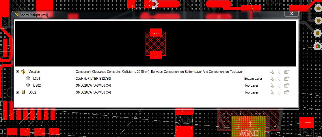

Hallo alle zusammen,
habe mal wieder ein kleines Problem.
Ich bin gerade dabei meine Platine zu rooten.
Leider bekomme ich immer eine Fehlermeldung.
Könnt Ihr mit sagen wo ich den Abstand zwischen den beiden Layer auf ein
Sinnvolles maß umstellen kann??
Ich finde die einstellung einfach nicht.

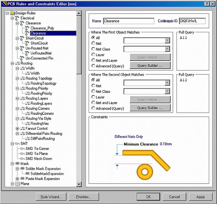

Danke für deine Antwort.
Aber da stelle ich doch nur den Abstand zwischen den einzelnen
Leiterbahnen ein oder nicht??
Ich muss ja den Abstand zwischen Toplayer und Botomlayer definieren
können.

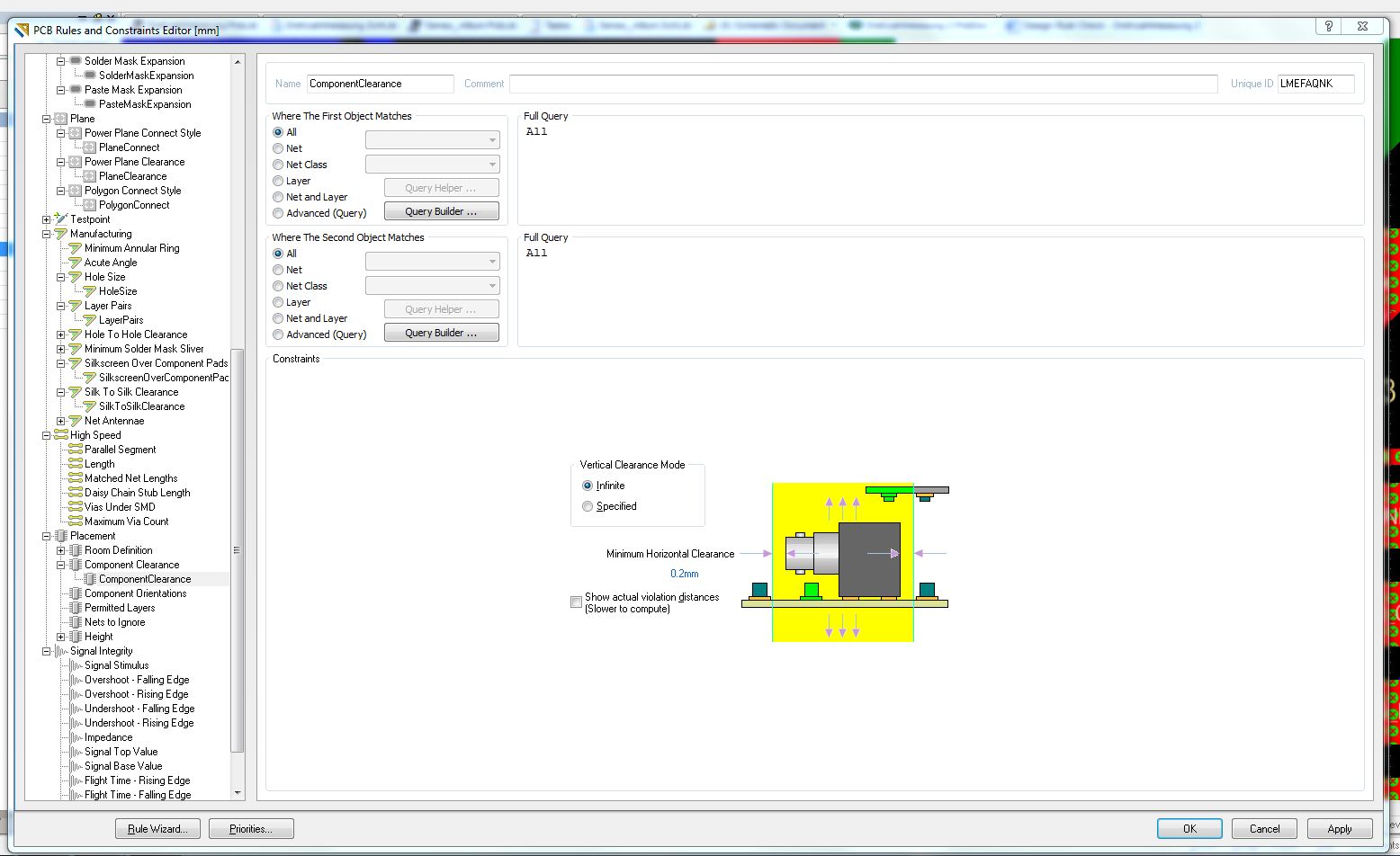

... Es geht um Component Clearance.
jau hatte ich übersehen
unter Rules->Placement->Component Clearance
FullQuery1:  (InComponent('L301')
FullQuery2:  (InComponent('D302')
in die minimum Abstände einen negativer Wert eintragen der größer als
als Bauteil ist.
aber das ist die schnelle schmutzige Lösung,
ich vermute für L301 ist kein 3D Modell definiert.
Besser ist es also einen 3D Körper anzulegen.

Wähle bei "Component Clearance-Vertical Clearance Mode" natürlich nicht
"Infinite" sondern "Specified" aus und wähle einen vernüftigen Wert für
"Minimum Vertical Clearance" aus.
