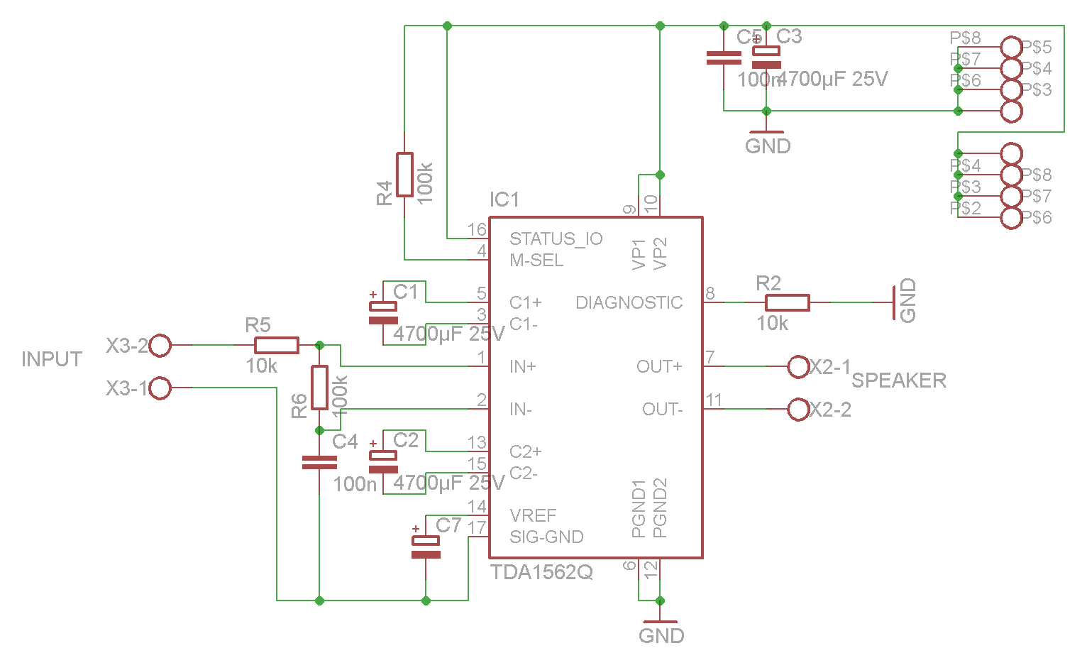

Servus,
Hab vor zwei Monaten einen kleinen TDA1562Q Verstärker gebaut, welcher
täglich einwandfrei seinen Dienst verrichtete. Bis heute! Verzerren,
wenig Leistung, leises Grummeln, Kühlkörper heiss. Ausgang mit Oszi
angeschaut --> hochfrequente Schwingungen! Keine Ahnung warum es
plötzlich schwingt, habs jetzt auch nicht wegbekommen.

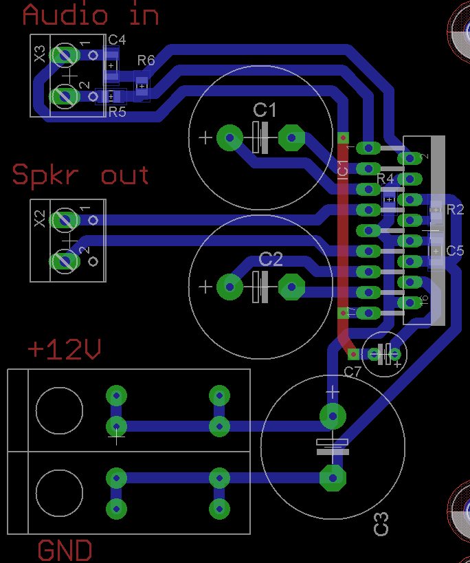

Jedenfalls hab ich jezt das Layout und den Schaltplan überarbeitet, in
der Hoffnung "schwingfrei" zu sein.
Was sagt ihr zum Layout?
Kann man am Schaltplan "präventiv" noch was machen um die
Schwingfreudigkeit zu verringern?
danke,
mfg alex,

wo hast Du denn die Eingangsmasse und die Masse von Power verbunden?
Laut Datenblatt sollen 6,12 und 17 auf GND liegen, wobei der Sternpunkt
am C7 (10µF nach Pin 14) liegen muss.
Wenn die extern verbunden sind, kann der keinste Übergangswiderstand
(Wackler, Korrosion usw.) das IC durch Schwingen töten.
Warum machst Du so spindeldürre Leiterbahnen? Es ist doch massenhaft
Kupfer vorhanden. ;-)

Die hab ich gar nicht verbunden, da sonst eine Masseschleife entstehen
würde: Masse Auto --> Masse Autoradio --> Masse Signal --> Masse
Verstärker --> Masse Auto. (Verstärker ist im Auto eingebaut; treibt
einen Subwoofer)
Bei meinem früheren Layout hatte ich dazu einen Jumper eingebaut um zu
testen ob es zu Brummschleifen kommt. Und ja es kam wie erwartet zu
Brummschleifen. Also hab ichs hier komplett weggelassen, und Signalmasse
nicht mit Powermasse verbunden (und wird auch extern nicht verbunden).
Ja die Leiterbahnen werd ich noch etwas dicker machen. Zwischen den
IC-Reihen ist es halt schon relativ schwierig.

Das Eingangssignal quer über das Ausgangssignal zu führen halt ich für
keine optimale Idee. Einfacher kann man wohl nicht rückkoppeln.
OP #2670119
Ja stimmt das ist eher suboptimal. Werde es so umrouten, dass die Bahn
rechts am IC vorbeiläuft. Ist denk ich besser.
btw. Pin 1/2 Signal, Pin 17 Signal GND. Gibts da einen guten Grund warum
genau DIE Pins am weitesten entfernt sind? Es wäre doch besser wenn die
nebeneinander sind.
mfg alex,

Ich hoffe, du hast diese Platine nicht noch irgendwp fertigen lassen :-\
Für selber Ätzen finde ich den C zwischen den Beinchen vom IC jedoch
schon grenzwertig, kommt aber vielleicht auch hier auf dem Bild nur so
rüber.
