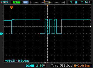

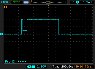

im Anhang ein Bilder einer kleinen Testfunktion auf einem STM32F415.
Diese hat die Aufgabe einen Pin zu togglen, damit ich den Timer über das
Oszi messen kann. Jetzt sieht das ganze aber ein wenig bescheiden aus
und ich hab keine Ahnung, wo ich anfangen sollte den Fehler zu suchen.
Was meint Ihr?
Des weiteren habe ich einen 8MHz Quarz angeschlossen und diesen, wie in
den Beispielen gezeigt, initialisiert. Ich bekomme aber über meine USART
Schnittstelle nur Müll. Da es ein Baudratenproblem ist (Custom-Baud auf
den errechneten Wert: 6309) denke ich mir, dass dieses vielleicht mit
dem oberen Problem zusammenhängt?
Gast #2670517
Hallo Ray,
also die Platine war wohl noch etwas verschmutzt vom löten, denn eine
kleine Lötperle setzte sich zwishen die Pins. Es gab also eine Brücke
auf den 1-Wire Bus. Der Pin toggled nun richtig.
Jetzt ist die Sache mit dem USART aber immer noch etwas komisch. Der
Code passt, da dieser schon oft getestet wurde und auf anderen Boards
wunderbar funktioniert.
Jetzt hab ich aber auf dieser Leitung aber einen kleinen Peak, welcher
da eigentlich ja nicht hin soll. Die Baudrate stimmt auch nicht. Die
sollte bei mir eigentlihc 19200 sein, doch mit der Bit-Breite von 160µs
bin da weit von den 52,1 µs bei 19200 Baud weg.
Jemand eine Idee?
