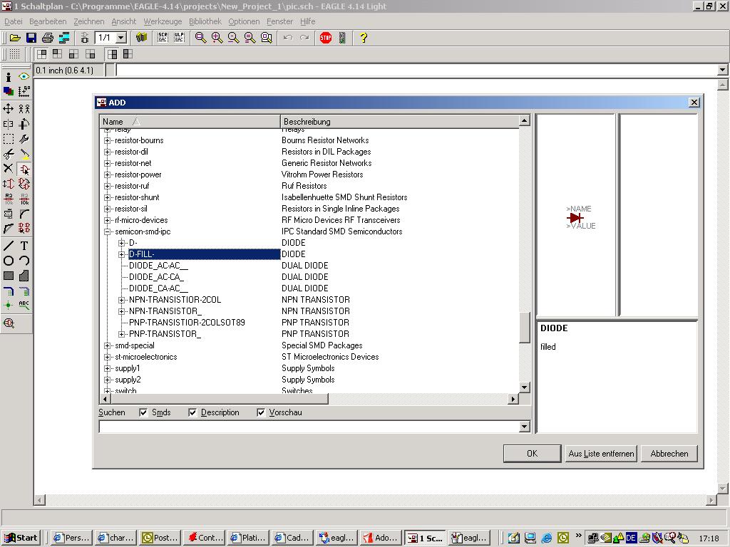

Ich habe das Problem das ich ein Gehäuse genauer das SQFP-S-14X14-80 in
mneinen Schaltplan einfügen will. Nur wird die betreffende Bibliothek
nicht angezeigt obwohl ich alle bibliotheken laden geklickt habe.
Ausgerechnet die smd-ipc wird nicht angezeigt. Und wie kann ich
eigentlich nur einen Teil der libs anzeigen lassen?
Kann mir einer das Konzept mal erleutern oder ist das Programm ein
bisschen buggie?
Sebastian

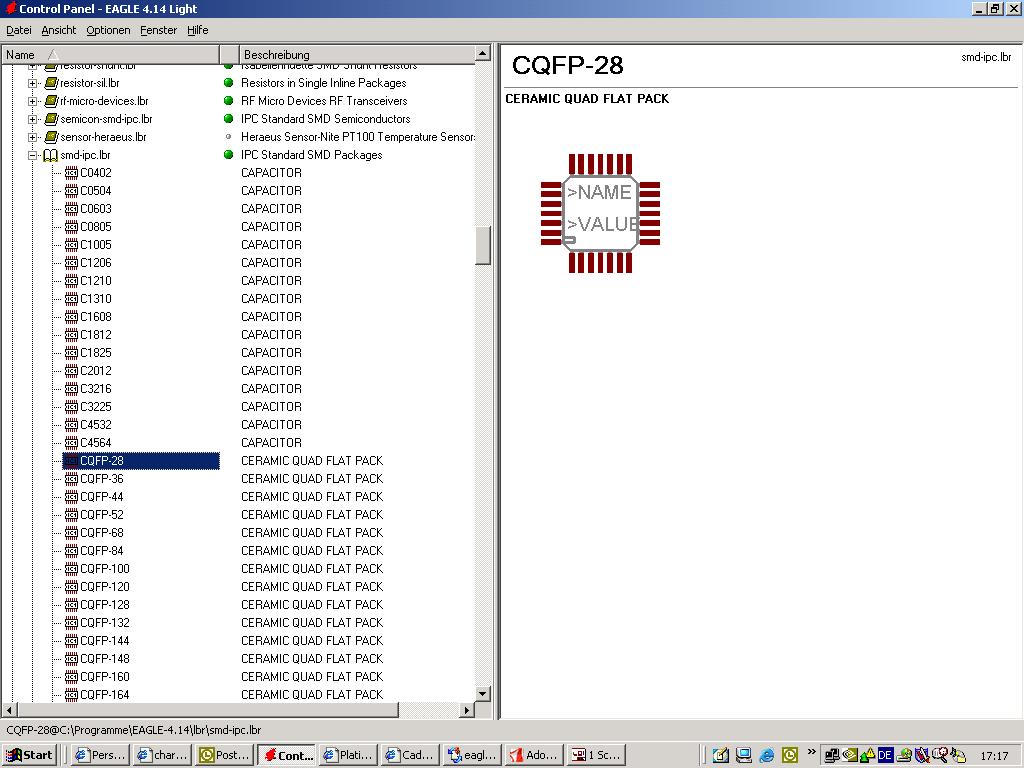

Gast #192894
Hi
smd-ipc.lbr enthält nur Gehäuse und keine Schaltplansymbole. Du mußt
jetzt also entweder in die Bibliothek ein Schaltplansymbol und dann ein
Device einbauen oder das Gehäuse aus der Bibliothek nehmen und in eine
andere einfügen und dann den gleichen Vorgang wie oben beschrieben
vornehmen.
Matthias

Also wenn ich auf benutzen klicke passiert nichts. entweder ist die Lib
defekt, hab sie aber schon geöffnet und erneut gespeichert, hilft
nicht. Oder das Programm ist buggie.
Sebastian
Gast #192896
Natürlich. Du kannst das Programm zwar nicht bedienen, aber im Zweifel
bist nicht Du der Schuldige.
Matthias hat Dir doch bereits erklärt, daß diese Library keine Symbole
für den Schaltplan enhält. Und weil da absolut nichts drin ist, was Du
im Schaltplan verwenden kannst, wird die Library nicht angezeigt
(obwohl sie in USE ist).
Gehäuse werden ins Board eingefügt, niemals ins Schematic. Beim ADD im
Board wird die Library dann auch sehr wohl angezeigt.
