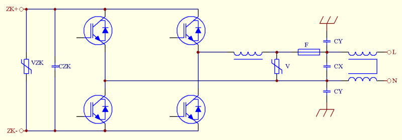

anbei das Prinzip einer netzgekoppelten IGBT-H-Brücke.
Gibt es eine sinnvolle Möglichkeit, die Brücke so vor
Netzspannungssurges zu schützen, damit 600V-IGBTs eingesetzt werden
können?
CZK ist auf ca. 3...8uF festgelegt.
David
