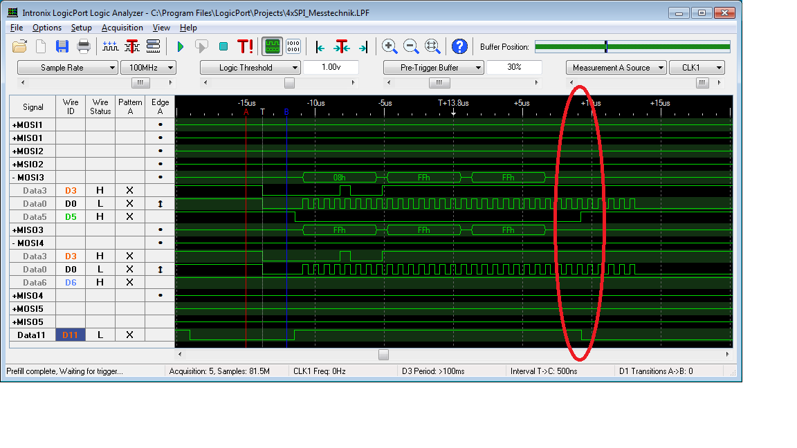

ich habe auf dem Discovery den SPI1 am laufen und bin auf das Problem
gestoßen dass der TXE interrupt zu früh kommt. Das ganze hängt mit der
Taktfrequenz des SPI zusammen, wenn der Vorteiler 16 ist funktionierts,
wenn der Vorteiler 32 oder 64 ist funktioniert es nicht.
Gibt es eine minimalfrequenz oder so etwas?
Auf dem Bild ist die Stelle markiert wenn der Interrupt angesprungen
wird und das /CS wieder hochgezogen wird. Dieses sollte erst erfolgen
wenn alle acht Bit weg sind, und nicht nach drei Bit.

Gast #2670432
TXE sagt dir nur dass du ein weiteres Byte in den BTX-Buffer schreiben
kannst.
TXE Signalisiert dir aber nicht wenn das letzte Byte komplett gesendet
wurde. Desshalb darfst du dein /CS nicht im TXE IRQ Handler setzen.
Du kannst aber das BSY Flag auswerten (leider ohne IRQ) oder den RXE IRQ
verwenden.
