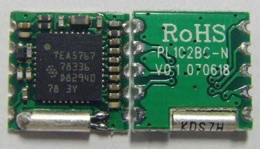

Hallo
Sitze schon Stunden an diesem TEA Modul und bringe keinen brauchbaren
Scan hin. Weder hoch noch runter. Der I2C Bus müsste funktionieren,
bekomme keine Fehler auf's Display.
Eine Anfangsfrequenz senden und in 5-er Schritte hoch zählen
funktioniert und empfängt alle Sender mit guter Qualität.
Sobald ich seine Scan Funktion nutze, kommen nur noch willkürliche
Ergebnisse. Das heisst keine Sender rein. Manchmal sucht er hoch statt
runter wobei die Richtung mit SUD angegeben wird. Auch findet er mit
gewisser Einstellung einen Sender und bleibt dann dort hängen.
Als nicht Radiofachmann habe ich Mühe bei den HLSI, HCC, SNC und SSL
Werten. Was ist hier richtig?
Ach ja, das Modul hängt an einem Atmega8, Antenne mal ein Stück Draht
und Audio Out auf den PC Line in.
Danke für jede Hilfe.
