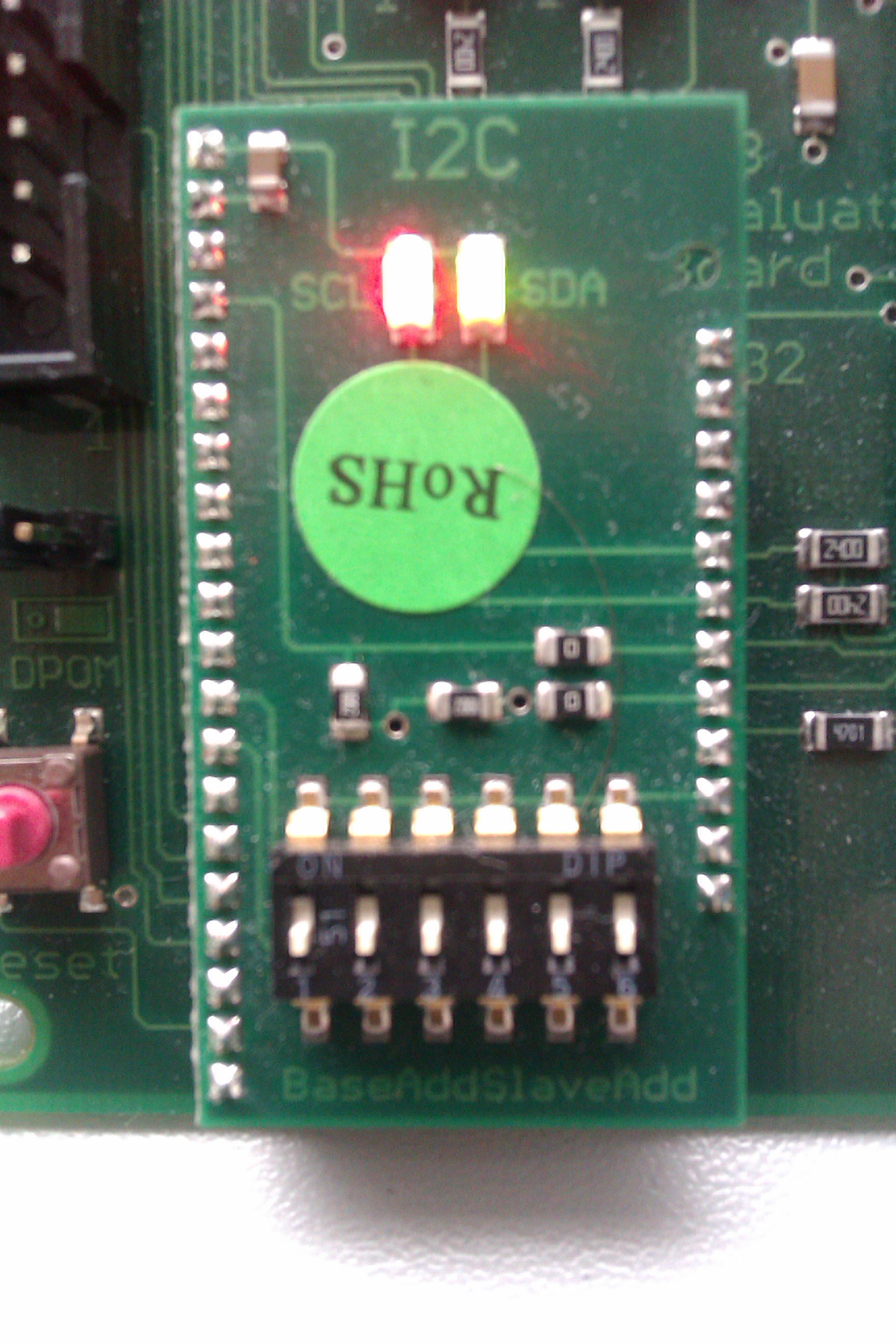

OP #2927509
Meine Probleme haben z.Z. nichts mit dem Display zu tun :-) Kämpfe in
Sachen Controller, der jetzt zu klein geworden ist. Habe zuerst den
ATmega16 verwendet und steige jetzt auf den ATmega644 um.
Hast du in deinem C-Programm die Bib von Peter Fleury für die I2C
Kommunikation eingebunden?
Sendest du am Display auch einen Befehl?
z.B.
# SB5
>1.
Ja, die Platine ist aufgesteckt (siehe Bild). Die Schalter stehen alle
nach unten.
>2.
Du benötigst natürlich zwei Busleitungen von Board zum Controller (siehe
Bild). Sobald du auf dem Display den "# SB5" absendest empfängt die
Leseroutine die Zahl "5"
Die main.c ist nicht getestet. Habe dir nur die wesentlichen Teile von
mir reinkopiert.
