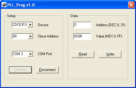

PLL_Prog ist eine einfach zu bedienende Software zur Programmierung der
Texas Instruments PLL-ICs CDCE913, CDCE925, CDCE937 und CDCE949 in der
3,3V und 1,8V Version. Die Software soll nur den IC programmieren. Die
Konfiguration wird aus der TI Software Clock-Pro, dem Datenblatt des ICs
oder einer vorhandenen Konfigurationsdatei im *.txt Format entnommen.
Quelltext gibt es auf Anfrage.
