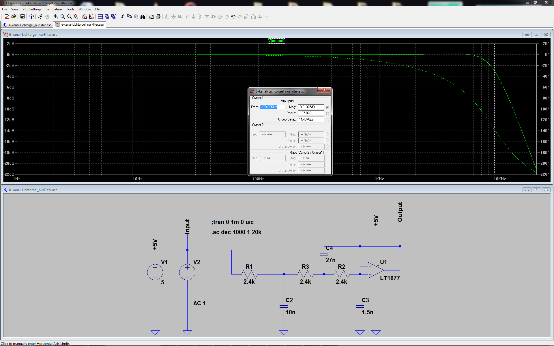

hab mal wieder eine Frage.
Versuch seit ein paar Stunden heraus zu bekommen welche Grenzfrequenz
der angehängte Tiefpass hat.
Hab ihn in LTSpice simuliert nur bin ich mir nicht ganz sicher ob ich
die Grenzfrequenz richtig angenommen habe.
1) Hab sie bei -3db angenommen stimmt das?
2) Dachte die Phase ist bei der Grenzfrequenz 45°?
3) Wie kann ich so einen Tiefpassfilter berechnen?
4) Für einen Tiefpassfilter 3ter Ordnung nach bessel hab ich was
gefunden, nur ist der Ja vereinfacht sprich ein Operationsverstärker
wurde weggelassen.
Hab absolut nichts darüber gefudnen lieg ich richtig dass das
mehrfachgegenkopplung heißt?
Auf jeden Fall schon mal danke für jegliche Hilfe!
So ist sie definiert.
Bei einem Filter 1. Ordnung - ja.
Der Wikipedia-Artikel "Bessel-Filter" hat eine Grafik, in der ein
Bessel-, ein Butterworth und eine Kettenschaltung von 3 einpoligen
Tiefpässen dargestellt. Die Kurve ist auf die Grenzfrequenz normiert -
und auch hier ist die Phasendrehung bei "w/w_0 = 1" nicht 45°.
> wurde weggelassen.
Der weggelassene OP sorgt für eine Entkopplung zwischen den Stufen. Mit
deiner Dimensionierung und ohne OP wird der 1te TP sehr stark belastet
und sämtliche Tabellen zur Dimensionierung von Filtern höherer Ordnung,
kannst du damit erstmal vergessen.

Dieses Tiefpassfilter 3.Ordnung hat keine Mehrfachgegenkopplung. Schau
mal genau hin. Der Opamp ist ein simpler Verstärker mit Verstärkung 1.
Zur Realisierung ist es am Besten die Kondensatorwerte und die
Verstärkung vorzugeben. Dann löst man das nichtlineare Gleichungssystem
für die Berechnung der 3 Widerstände. Das Gleichungssystem erhält man
durch Koeffizientenvergleich der Filterkoeffizienten(Bessel,
Butterworth,...) mit den entsprechenden Faktoren der
Übertragungsfunktion f(R, C, gain).

Sehr zu empfehlen ist das Das Aktiv - Filter - Kochbuch von Don
Lancaster
Da steht sehr schön beschrieben, wie man aktive Filter berechnet.
Sogar ohne höhere Mathematik. Behandelt werden alle möglichen
Filtercharakteristiken mit eine Menge Ortnungszahlen.
