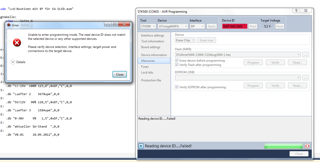

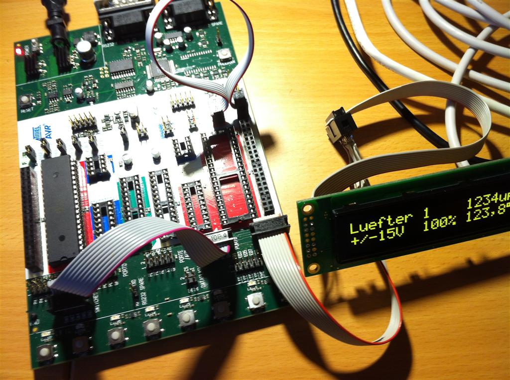

Abend Zusammen,
ich experementiere aktuell mit einem STK500, AVR-Studio 5.1, einem
Atmega644P und einem Text OLED von EA.
Grundsätzlich funktioniert mein Programm.
Wenn beim flashen das Kabel vom Display auf dem STK gesteckt ist, spinnt
das AVR-Studio.
Es wird eine falsche Signatur gelesen. Somit ist auch kein flashen oder
fuses einstellen möglich.
Ziehe ich das Disply ab, dann ich problemlos flashen. Danach Display
wieder dran, reset und es funktioniert. Hab PORTA und C getestet.
Gleiches Problem.

Gast #2671272
Wenn ich das richtig sehe, dann wird nicht eine falsche Signatur gelsen
sondern garkeine. Die Meldung heisst "Unable to enter programming mode".
Man müsste mal die Schaltung sehen.

Gast #2671310
>Die Signaturen die ausgelesen werden sind nicht immer gleich.
Es werden keine Signaturen ausgelesen!

Gast #2671631
Hat die Flachkabelverbindung vom Switch-Header (pullup-Widerstände) auf
den PORTB-header (ISP-Signale: Sck, MISO, MOSI) keinen Einfluss? Ich
würde die Verb. zum Programmieren mal entfernen.

Gast #2672235
So,
ich hab das Problem sowohl am Mega88 als auch am mega644P nachstellen
können:
Der Fehler tritt auf, wenn ich das 20Mhz Quarz verwende und die
ISP-Frequenz 28,36khz ist.
Zieh ich das Display ab, geht es mit höheren Frequenzen. Wenn in den
internen 8Mhz Takt verwende, geht es mit gestecktem Display.
Klingt komisch, scheint aber so.
