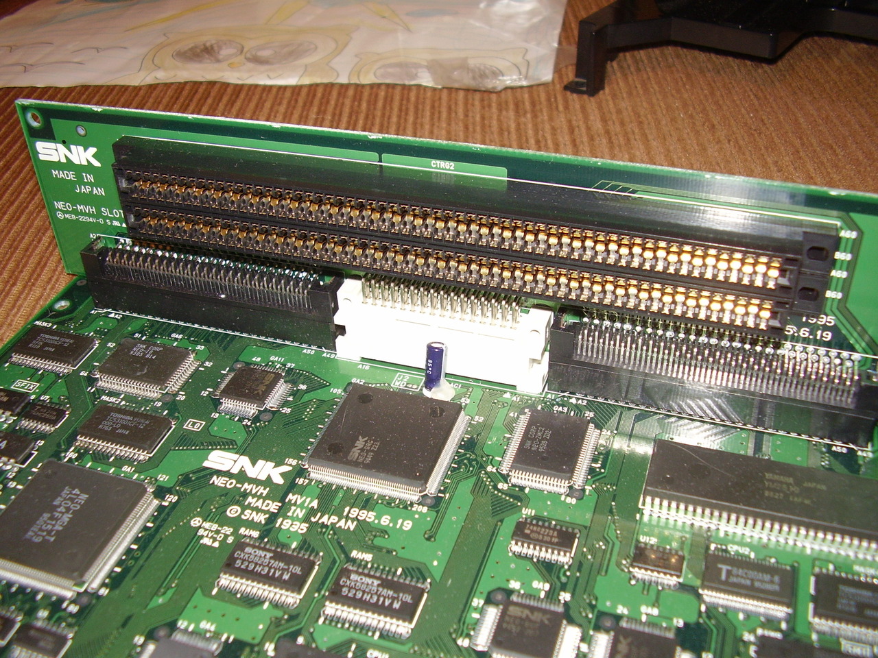

Nun habe ich hier eine Platine aus einem Spielautomaten und zwar eine
NeoGeo MVS-1A Platine. Diese Besteht eigentlich aus zwei Platinen,
einmal dem Mainboard und einmal der Platine mit der Modulschnittstelle.
Diese beiden Platinen sind 90° zueinander angeordnet. Das ganz seht Ihr
in Bild 1.
Ich möchte beide Platinen aber "hinlegen", so daß ich die Verbinder
trennen muß und sie mit einem Verbindungskabel (Flachkabel mit den
gesuchten Verbindern) halt wieder...tja...verbinden kann.

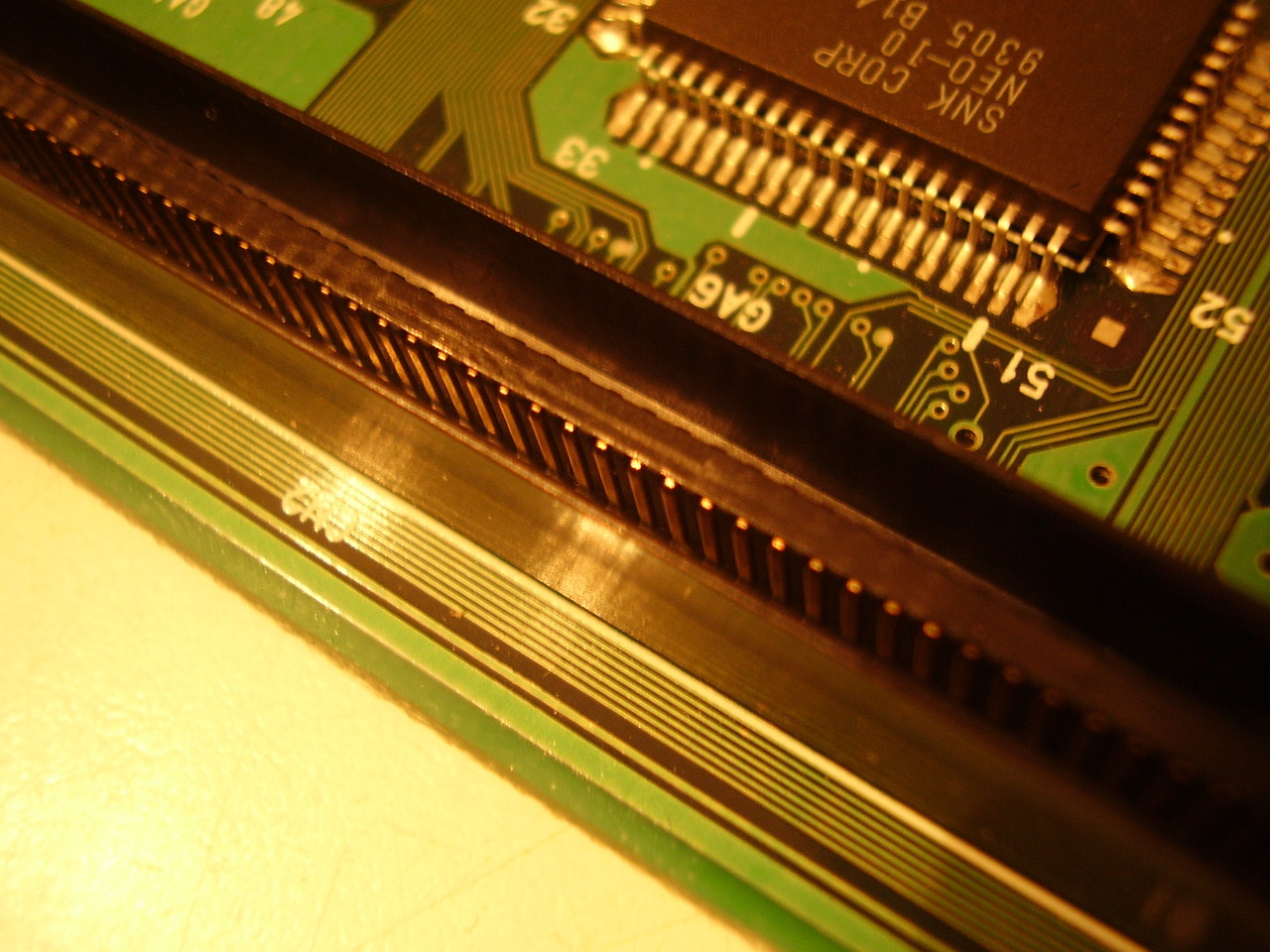

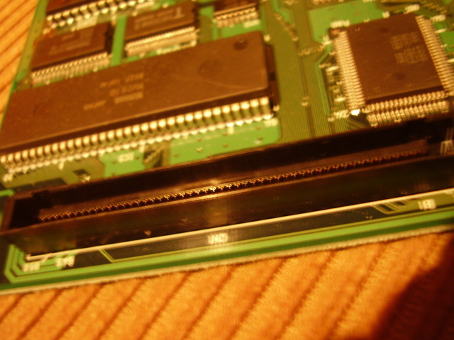

Bilder 2 und 3 zeigen den gesuchten Verbinder mit seinen beiden
"Gendern".
"Super", dachte ich mir, als ich auf die FX2 Verbinder gestossen bin....
"Pustekuchen", dachte ich mir, als ich sie heute zusammenstecken wollte.
Der mittig im VErbinder engeordnete "Kontaktsteg" bei den FX2 Verbinder
ist 1,85mm dick, der bei den MVS-Verbinder jedoch 2,3mm dick. Und das
passt nu mal nicht.
Meine Frage: Was sind das für Verbinder (Norm, Name, etc) auf meinem
MVS-Board und woher könnte man sie beziehen?

#2671505
ok, nun kann man schon mal mehr erkennen.
Bist du dir sicher, daß es zu dem Stecker auch eine Kabelvariante gibt
oder willst du ein Kabel mit 2 Platinen basteln... letzteres wird
ziemlich aufwändig, wenn du nicht eine Starrflex Platine machst. Aber
selbst damit kanns Problematisch sein. auf den Bildausschnitten kann man
teilweise diff. Pairs erahnen, das spricht dann wieder für spezielle
Anforderungen...
ansonsten kannst du nat. mal die anderen "verdächtigen" durchsuchen (FCI
z.B., Molex... Bei samtec hab ich schonmal geschaut, die haben sowas
nicht im Programm.
#2671578
Suche einfach nach Slot-Direktstecker und ermittle den Kontaktabstand
und die Kontaktanzahl. Der Reihenabstand könnte auch wichtig sein.
Was mit Dicke des Kontaktstegs gemeint ist, ahne ich zwar, aber der
ist nur eine Art der mechanischen Codierung und kann wohl auch mit
etwas Aufwand entfernt werden, oder man macht einen Schlitz ins
Gegenstück, sofern da nichts gegen spricht.
Gast #2671701
Moin,
Naja, ich dachte mir, ich nehme ein Flachbandkabel und brate die beiden
Verbinder jeweils an die Enden des Kabels. Mit ner zusätzlichen Platine
wollte ich eigentlich nichts machen.
Die Lötseite ist vierreihig mit 2,54mm Kontaktabstand zu je 25 Kontakten
=> 100 Kontate
Die Steckerseite hat einen Kontaktabstand von 1,27mm, zweireihig zu je
50 Kontakten.
Das alles passt nahezu perfekt zu den FX2 Verbindern, nur halt diese
Steg...diese Kontaktzunge, ich denke mal, das ist der männliche part,
die passt nicht. Abfeilen ist hier leider nicht und aufweiten auch
nicht.
