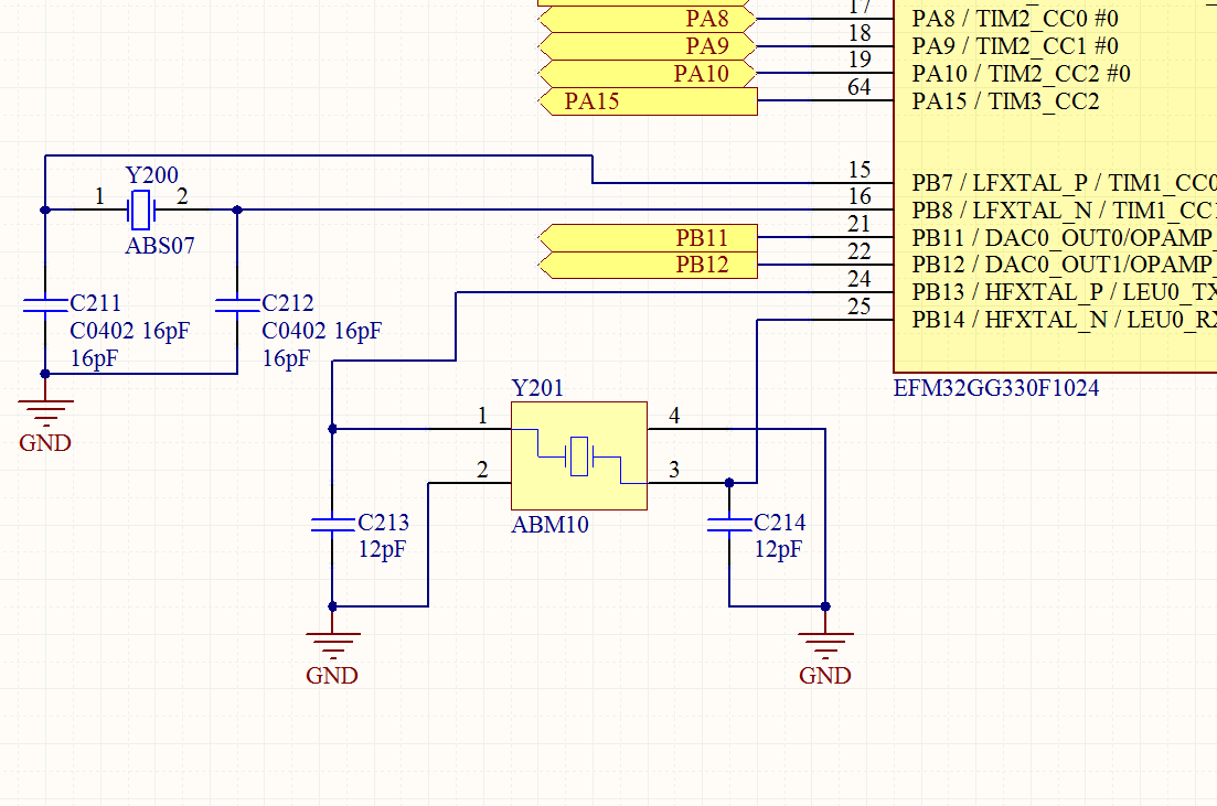

Ich versteh grad nicht warum mein Oszillator nur schwingen will wenn ich
die Ziehkapazitäten weglasse. hier das Datenblatt von crystal und
controller:
http://www.abracon.com/Resonators/ABM10.pdf
http://cdn.energymicro.com/dl/devices/pdf/d0038_efm32gg330_datasheet.pdf
http://cdn.energymicro.com/dl/devices/pdf/d0053_efm32gg_reference_manual.pdf
Meine Rechnung:
Crystal: ABM10 48MHz, C0=7pF, CL=10pF
Chip: EFM32GG330.., Cchip = 2..5pF
Czieh = 2*(CL-Cchip) = 2*(10pF-4pF) = 12pF
da ich keine 12pF da hatten, hab ich 10pF bestückt, aber schwingen
wollte Oszillator damit garnicht, aber so richtig garnicht. Als ich
beide runter gelötet hab, schwang er los und damit läuft auch die USB
Verbindung für die ich den Crystal brauche. Ich versteh allerdings nicht
warum???!?!?!? Sind die Kapazitäten falsch berechnet?

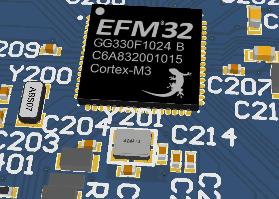

Gast #2671973
Welche Kondensatoren hast du den Verwendet Keramic? Elkos? Tantal?
Aber was mir so auf die Fälle auffällt haste du gleiche Leitungslängen
von beiden Kondensatoren aus zum Controller hin? Kann evtl. sein das die
Längen sich negativ auf die Taktfrequenzauswirkt und er dir wegläuft.
Gast #2671992
10pF elko, das hätte was =D
Keramik waren drauf.
Ist ein 4pinniger Crystal, daher sind Längenunterschiede der Leitungen
kaum zu vermeiden.
Eine Leitung ist 7,46mm lang die andere 4,46mm.
3mm Unterschied bedeuten bei 48MHz eine Phasendrehung von 2,6 Grad,
mehr als ich erwartet hätte, aber nicht so viel das ich mir vorstellen
könnte das es dadurch Probleme geben könnte. Ich lass mich aber gern
korrigieren.

Gast #2672060
Danke erstmal,
bei 15p schwingt er jetzt sogar ohne die Gain auf boost70% zu stellen.
Anscheinend war die Gain mit den CL1 = CL2 = 10p und ESRmax = 70 Ohm
etwas knapp bemessen. Schon der Einbau von 15pF hat gereicht um den Gain
hochgenug zu bekommen. Was mich allerdings immernoch wundert, wenn er
mit 10p nicht schwingt weil ihm der Gain damit zu klein ist, und mit 15p
ist der Gain groß genug, warum schwingt er dann auch mit 0pF?

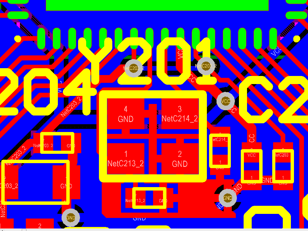

#2672482
>Wenn man sich die Position des GND-Vias ansieht, kann(!) man verstehen,
>warum sich der Oszillator "komisch" verhält.
Stimmt. Wo hat denn der Chip da seinen Masse-Pin? Der sollte doch ganz
in der Nähe der beiden Oszilator-Pins sitzen, damit die Burdencaps auf
kürzestem Weg be- und entladen werden können.
Gast #2675663
Der Chip hat nur einen Ground Pin, dieser sitzt in der Mitte, daher auch
die Durchkontaktierung, da dies die kürzeste und auch einzigste
Möglichkeit ist an das Ground Pad der Chips heran zu kommen. Ich habe
allerdings unachtsamerweise zwischen Groundvia des Chips und Groundvia
der Caps eine Leitungs verlegt. Die werde ich in einem Redesign etwas
verschieben.
Danke für den Hinweis, war mir selber vorher garnicht aufgefallen.
