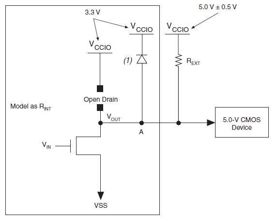

Ich möchte mit einem PLD, das mit 3,3V betrieben wird eine Schaltung
treiben, die einen Pegel von mindestens 3,0V benötigt, um sicher zu
schalten.
Frage: Kommt das PLD mit 3,3V auf die 3,0 hoch? Mit wieviel
Spannungsabfall habe ich zu rechnen (Das PLD wird ja wohl kaum an die
Betriebsspannung herankommen). Die Belastung liegt bei maximal 20mA.
Ich sorge mich darum, dass es gerade nicht reichen kann, da das PLD über
ein Kabel über Distanz treibt. Zum Schutz besteht noch ein 100 Ohm
Widerstand, den ich gerne für einen Trick nutzen möchte:
Ich möchte den Ausgang des PLD nur auf GND und Z treiben (statt auf Hi)
und ihn von aussen mit einem drübergelöteten R gegen 4V pullen.
Nun hat der PLD, der in Zukunft ein FPGA werden wird, eine Klammerdiode,
die auf 3,3V begrenzt. Ich denke mir, dass die Diode selber auch 0,3V
verbraucht, sodass man bedenkenlos auf 3,5 - 3,6 V hochziehen könnte.
Ich würde dann einen 470 Ohm-Widerstand gegen 4V legen, der in Reihe mit
den 100 Ohm zu etwa 1mA Strom - und damit 100mV über den 3,3V führen
müsste.
Frage geht das? Können das die Ausgänge ab?
Runtergezogen müsste ich bei geschätzt (50+100)/(50+100+470) = 1/4V =
0,4V laden, was passt.
Der Ausgang muss nicht schnell sein, 1uS Schaltzeit reichen.

Da du ja 20 mA treiben willst benötigst du einen Pull-Up von 50 Ohm  um
die gewünschten 3V hinten noch zu bekommen.
(4V-3V)/20mA = 50Ohm
Die 50 Ohm gegen 4V werden wohl im unbelasteten Fall einen ordentlichen
Rückwertsstrom ergeben. Bei den angenommenen 0,4V Abfall am R ergeben
sich 8 mA. Wie groß dieser ist, wird dir wahrscheinlich nur eine Messung
sagen.
Vorsicht: Versogungsspannungsschwankungen sind hier noch gar nicht
betrachtet.
Größeres Problem: Vom Hersteller bekommt man oft keinen maximalen
dauerstrom für die clamping Dioden.
Wenn man sowas genau im voraus berechnen will. Im IBIS modell von
Logikbausteinen ist auch eine V-I Kurve der Clamping Diode drin.

Ach jetzt sehe ich es: Ich habe mich verschrieben. Der Ausgang muss 20uA
treiben! (nicht mA).
Zum Rückwärtsfall nochmal:
Angenommen, die Dioden haben 0,2V (Schottky?), dann schalten sie ab 3,5V
auf. Mit einem grösseren Ra von 200 Ohm könnte man 1mA als maximalen
Schutzstrom zulassen und dennoch 200mV gewinnen. Macht 3,7V Pegel. Ab da
regelt die Diode die Spannung. Inklusive AC und DC-Einbrüchen von
geschätzt 0,5V bin ich locker über der SPEC.

Du weist aber auch das CMOS Ein/Ausgaenge es nicht besonders schaetzen
wenn ihr Potential ueber die Versorgungsspannung kommt. Es koennte dann
zu einem Latchup kommen wenn der Strom durch die Kapp-Diode zu hoch
wird. Die sind normalerweise nur zur Ableitung von ESD da.
Warum nimmst du nicht einen Pegelwandler.

Warum auf 4V? Warum nicht auf 3.3V pullen, das reicht doch für deinen
Eingang? Das ganze Clampinggedöns kann man sich dann sparen, mal
abgesehen davon, dass eine 4V-Versorgung in der Regel auch nicht mal so
auf dem Board rumliegt.

I/U-Kurven für den XC95xxXL (der OP hat ja leider verschwiegen was für
ein PLD eingesetzt wird) gibt es übrigens in der XAPP150:

Solange wir das PLD nicht kennen, lässt sich da wenig sagen, aber für
den FPGA habe gerade wieder einen ähnlichen Fall:
Laut Datenblatt beträgt die "I/O input voltage or voltage applied to
3-state output, relative to GND(4)" beim Spartan 6 "–0.60 to 4.10" für
den DC-Fall und darf kurzzeitig auch darüber sein. Eine ähnliche
Spezifikation auch für die Inputs. Solange die Spanung in dem Bereich
bleibt, sollte es gehen. Der Strom durch die clamp-Diode ist zumindest
für den PCI-Fall spezifiziert und beträgt 7mA/10mA.
Für das PLD würde ich nochmal schauen, ob man das nicht mit einige mV
mehr betreiben kann, um weiter auf die sichere Seite zu kommen.

Die Herausforderung ist die 100%ig Einhaltung der Spec, dass für alle
Betriebsfälle, inklusive Störungen und Versorgungsspannungsschwankung,
GND-Schankung! etc der Abstand zur minimalen Schaltschwelle gegeben sein
muss und da hätte ich gerne etwas mehr, als 3,0V+0,5 = 3,5V
BTW es ist ein MAX2PLD.
Nach Studium des Datenblattes
http://www.altera.com/literature/hb/max2/max2_mii51005.pdf
bin ich auch der Ansicht, dass es mit einem Pullup funktionieren muss.
Angeblich können die Ausgänge 4V ab. Sicherheitshalber werde ich
schauen, dass ich die PLD-Spannung noch etwas hochdrehe.

Ok, Schaltung geht!
Allerdings können die FPGAs die open drain Variante nicht.
