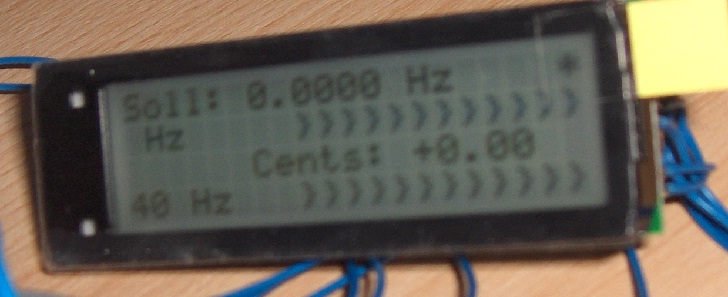

ich habe mein LCD zum laufen gebracht und habe jetzt allerdings das
Problem, dass scheinbar mehrere zeichen auf dem Display die selbe
Adresse und Inhalt haben.
Es handelt sich um ein 4x20 Display und wenn ich jetzt im Sekundentakt
ein '.' sende, wird ab dem Zeichen Nummer 13 gleichzeitig auch das erste
Zeichen n der 2. Zeile geschrieben.
Das betrifft auch die andere Hälfte des Displays. Also die Zeichen 13-20
der ersten Zeile sind verbunden mit den Zeichen 1-8 der 2. Zeile?
Das ist doch bestimmt ein Konfigurationproblem? Nur habe ich keine
entsprechende Stelle gefunden.

Ok, jetzt wird alles richtig angezeigt. Aber nur so lange ich die
Spannung nicht wegnehme.
Also wenn ich flashe stimmt es, wenn ich dann die Spannung wegnehme,
werden lauter geschweifte Klammern dargestellt und es wird erst beim
erneuten Flashen richtig angezeigt..?
Gast #2672420
Hi
Evtl. die Wartezeit vor der Initialisierung zu kurz.
MfG Spess

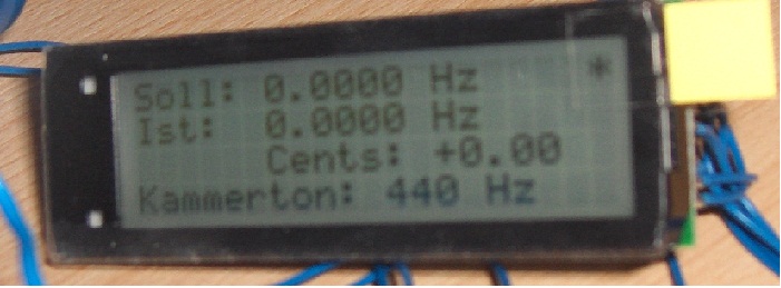

Gast #2672454
Hier ein nachtrag. Auf dem einen Bild sieht man wie das Bild nach dem
Einschalten der Schaltung aussieht und dann das - so wie es eigentlich
sein soll - nachdem zusätzlich vom AVR Studio ein Reset gesendet wurde.
