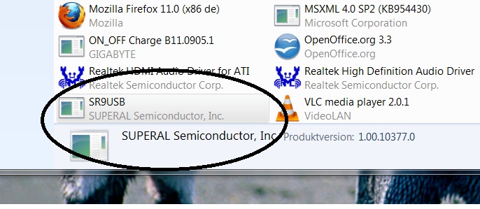

ich habe ein Problem, dass sich ein Treiber einfach nicht mehr
deinstallieren lässt in Windows 7 prof.
Es handelt sich um den Treiber SR9USB (das Gerät war/ist ein usb to
seriell converter). Bei allen anderen Programmen/Treibern kann ich mit
der rechten Maustaste "deinstallieren" anklicken, nur dieses eine blöde
Dingen nicht, es sitzt fest und ist irgendwie nicht mehr
deinstallierbar.

Danke fuer den Tipp. Ich habe das Programm heruntergeladen und
ausgeführt. Dieses Programm "SR9USB" wurde leider auch dort nicht in der
Liste von installierten Programmen aufgeführt. Man konnte bei FixIt
anwählen - nicht aufgeführtes Programm. Dass habe ich gemacht und habe
in der Registri-Datenbank die 32-stellige Nummer des Programms
herausgesucht, die da einzutragen ist. Klappt leider auch nicht, das
Programm ist dann immer noch in der Systemsteuerung in dem Fenster
"Programm deinstallieren oder ändern" aufgeführt.
Gast #2673363
Ich habs jetzt doch anders gemacht. Ich habe das Programmverzeichnis
gelöscht, den Treiber im Treiberverzeichnis gelöscht und alle
Registry-Einträge manuell entfernt. Echt blöd, dass dies nicht
automatisiert funktioniert. Billiger China-Schrott-Komponententreiber
