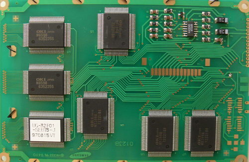

Das ist das Display:
LCD Display 320x240 SAMSUNG UG-32FO1
und das Datenblatt:
http://www.icchip.info/datasheet/UG-32F01.pdf

@allda: Im Datenblatt deines Displays stehen oben links zwei Controller,
vermutlich kompatible. Hol dir mal das Datenblatt von denen(z.B. eines
davon).

von Steffen H. (avrsteffen)
allda schrieb:
> Also sitzt bei dem Display doch ein Controller drauf.
Nein. Denn da steht im Datenblatt: Input Data = 4-Bits parallel Data
Input from a LCD Controller
Und wenn man bei Controller schaut, dann sieht man da ein '*' davor.
Dies bedeutet mit Sicherheit, dass diese Controller gut zum Display
passen bzw. dass nur die Zeilen/Spaltentreiber sind.
> für was ist aber pin 2,3 u. 4
Die braucht man für das Timing des Displays.
CL2 ist zum Beispiel der Pixel-Clock

von Ben j. (scarab)
Steffen H. schrieb:
> Wo hast du denn das gelesen? Hab nichts darüber gefunden.
Nirgendwo aber diese 7 ICs werden schon für irgend etwas gut sein...
von Achim M. (minifloat)
3 Zeilentreiber, 4 Spaltentreiber. Die Rechnung geht sogar ganz gut auf,
wie ich finde... mfg mf
PS: auch die Ausrichtung der Gehäuse verrät einiges, wie auch der
Aufdruck auf den ICs. Der mit dem Aufkleber ist vielleicht ein etwas
"aufgebohrter" Zeilentreiber mit ein bissschen Ablaufsteuerung. Nichts
wildes, aber keine "Intelligenz" in den Dingern.
