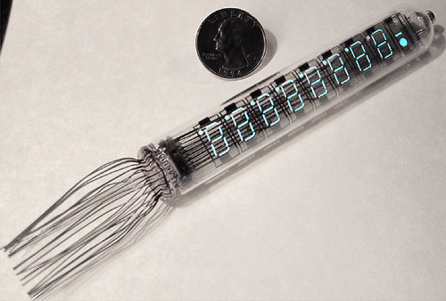

ich bin in den Besizt einer IV-18 Röhre gekommen. Anbei ein Bild einer
baugleichen Röhre. Ist ja ein sehr hübsches Teil. Allerdings habe ich
überhaupt keine Ahnung wie man es ansteuert. Hat vielleicht jemand
Erfahrung damit? Das wäre fein :)

hier wird diese Röhre in nem Uhrenprojekt genutzt:
http://www.ladyada.net/make/icetube/index.html
Hier das passende Datenblatt zur Röhre:
http://www.tube-tester.com/sites/nixie/dat_arch/IV-18.pdf
Ansich sind die Dinger nich schwer anzusteuern, Heizwendeln betreiben
und Spannung drauf zwischen Kathode und Anode und die Segmente leuchten.
http://de.wikipedia.org/wiki/Fluoreszenzanzeige
MfG Steffen

Wie oben geschrieben, recht einfach anzusteuern. Da aber erst ab etwa
30V etwas schwach leuchtet, brauchst Du eine entsprechende
Spannungsquelle: MC34063 oder direkt über PWM (siehe ladyada).
Dann brauchst Du noch einen Treiberbaustein. Der MAX6921 ist recht teuer
und vergleichsweise schwer zu bekommen (also nicht bei reichelt oder
anderen bekannten Versendern). Darisus hat ihn aber:
http://www.darisus.de/
Alternativ kann man auch zwei UDN2981 nehmen (gibt es bei reichelt).
Die Heizung soll übrigens mit etwa 3V betrieben werden (z.B. mit
LE33CZ). Am besten wäre natürlich eine Wechselspannung für die Heizung.
Aufwand und Ergebnis stehen aber in keinem Verhältnis zueinander.
