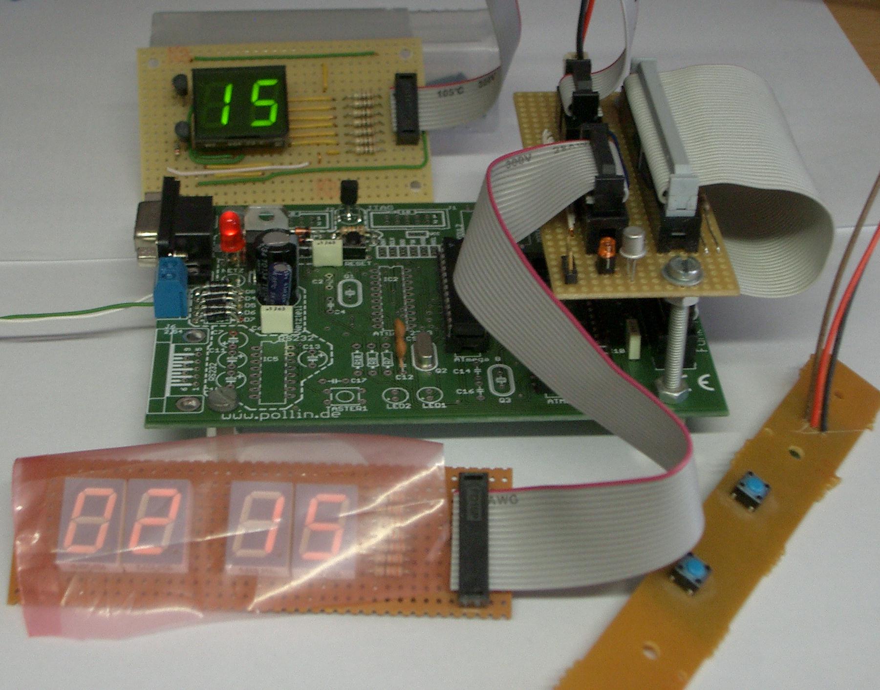

Persönliche Seite #2673272
ich baue gerade für unseren Fussballverein sowas Ähnliches.
Als Steuerteil verwende ich ein Pollin Funk-Entwicklungs-
board. Minimalbestückt. Im Moment zählt ein Atmega 8,
kann aber auf dem Board auf Atmega 32 geändert und
mit einem Funkmodul bestückt werden.
Grüne 7 Segmentanzeige = Menüführung
1 = Menü 5min (z.B.)
S wie Start. Uhr zählt.
Dann gibt es noch:
H wie Halt,Stoppt Timer und
U wie Vorbereitung. Zeigt Startzeit an, zB 2. Halbzeit
dann ab 45 min.
Rote 7 Segmentanzeigen simmuliert die Großanzeige.
Das ganze wird mit 2 Tasten gesteuert.
Menue; 1; 2; usw.
Timer; U;S;H
das Steuerboard ist nur die halbe Miete.
In der Anzeigeeinheit, bei mir 4 x 12" Siebensegmentanzeigen,
befindet sich 2 Netzteile (Leistung; Steuerteil) Relais für
Hupe(2sec vor Spielende 2sec. Hupton, dann sollten die Zuschauer
wach sein.)
und die Leistungsteilplatinen mit Mosfets.
Wenn Du 0 Ahnung hast, kaum möglich.
Materialkosten 200- 500 Euro ohne Anzeigegehäuse.
Wigbert
