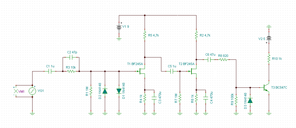

Ich habe hier eine kleine Schaltung, welche der Aufbereitung eines
Signals zur Frequenzmessung dient. Sie besteht aus einem Vorverstärker
und einer kleinen Zusatzschaltung welche das verstärkte Signal noch in
ein TTL Signal umwandelt.
Leider funktioniert diese Schaltung bei sehr kleinen (<100mV)
Eingangsamplituden nicht mehr im gewünschten Frequenzbereich (1Hz-1MHz).
Hauptsächlich im unteren Frequenzbereich treten Probleme auf.
Hat jemand evt. Verbesserungsvorschläge oder sonstige Einwände, welche
die Schaltung verbessern könnten?
Vielen Dank euch :)
MFG
#2673602
Die Schaltung im Anhang schafft in der Simulation 1Hz...1MHz ab 15mVeff
Eingangssignal. Frequenzen dazwischen ab rund 10mVeff. Wenn du die
µF-Caps um den Faktor 10 vergrößerst, schafft die Schaltung auch 0,1Hz
mit gleicher Empfindlichkeit.
Durch Vergrößern von C2 schafft die Schaltung auch noch etwas höhere
Frequenzen bei 15mVeff. Allerdings steigt dann auch die kapazive Last
für die Quelle. Mehr als 100p würde ich deshalb nicht nehmen.
Wegen der großen Toleranzen der JFETs mußt du die Source- und
Drain-Widerstände eventuell entsprechend anpassen. Hier wurden übrigens
BF245A Typen gewählt.
