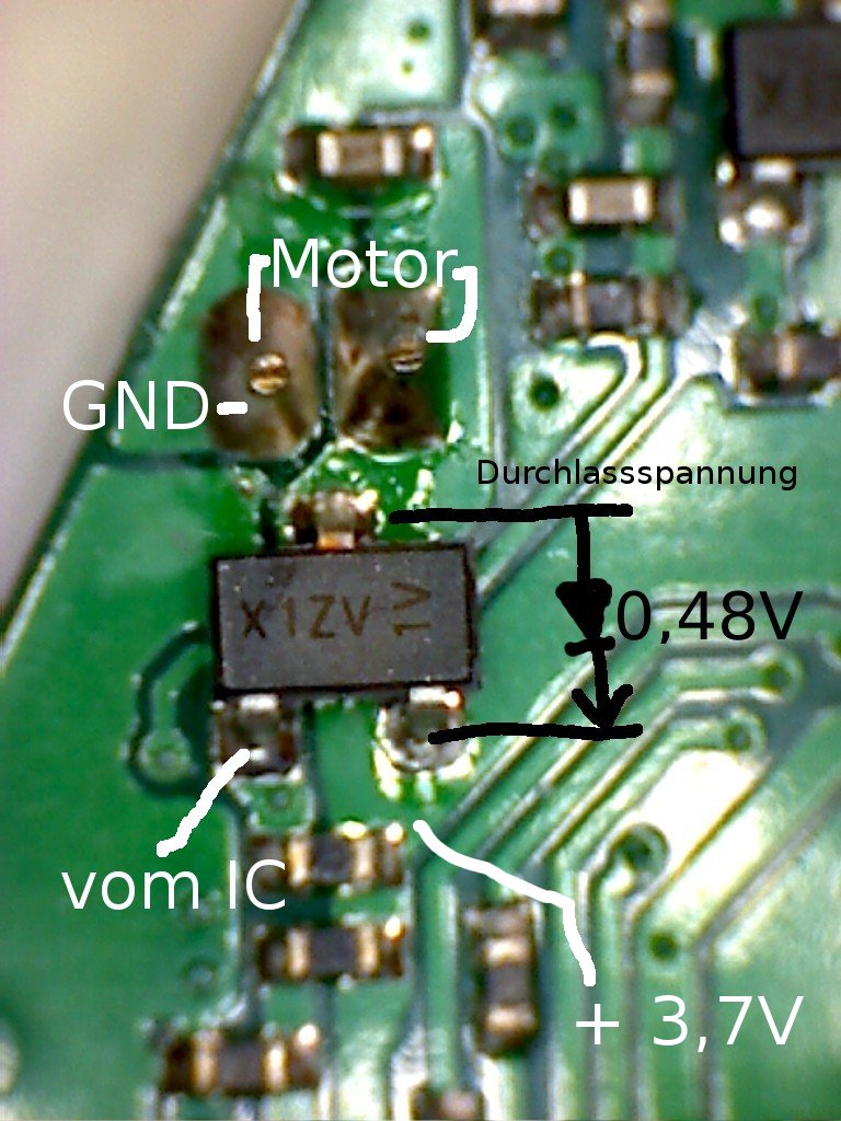

Moin Moin zusammen,
ich habe beim Umbauen meines Mikro-Helis leider einen Kurzschluss
erzeugt, und so ist der Transistor zur Motoransteuerung durchgebrannt.
An 2 baugleichen Transistoren konnte ich wenigstens eine
Durchlassspannung messen. Aber meine Analogschaltungskenntnisse sind
komplett unbrauchbar, um einen passenden Transistor im SOT-23 Gehäuse zu
ermitteln, wie Basis/Emitter/Collektor bestimmen?, Bauart PNP oder NPN?,
Germanium oder Silizium?
Ich habe noch ein paar Schaltplanangaben gemacht, die hoffentlich
nützlich sind.
Vielen Dank für Eure Tipps im Voraus
Torge
Gast #2673196
PCB sonderte ab: "ach ne falsch Drain und Source sind vertauscht.
Naja kannst dennoch 2N7000 nehmen nust einfach die Anschlüsse tauschen".
Damit kann man leider aus einem n Kanal MOSFET keinen p Kanal machen.
Setzen sechs und das nächste mal die Füsse stillhalten, auch wenns
vielleicht gut gemeint war, helfen solche "Ratschläge" niemandem.
OP #2688174
Moin Moin zusammen,
ich habe inzwischen den passenden Transistor gefunden.
Mit dem IRLMl6401, RDSon = 50mOhm, hatte ich ein recht gutes
Flugverhalten,
aber nur wenn ich zwei davon parallel eingelötet habe.
Der PMV32UP (NXP) hat einen RDSon von 32mOhm und der Heli fliegt wieder
super.
Nochmals Danke für Eure Unterstützung,
Gast #2688186
Morgen,
Wenn ich. Mich richtig erinnere, hatte auch mal einen Mikroheli, dann
muss da ein SI2315 BDS rein, damit merkst du keinen Unterschied zum
orginal.
Hab noch ein paar da wenn du brauchst.
Gruß,
