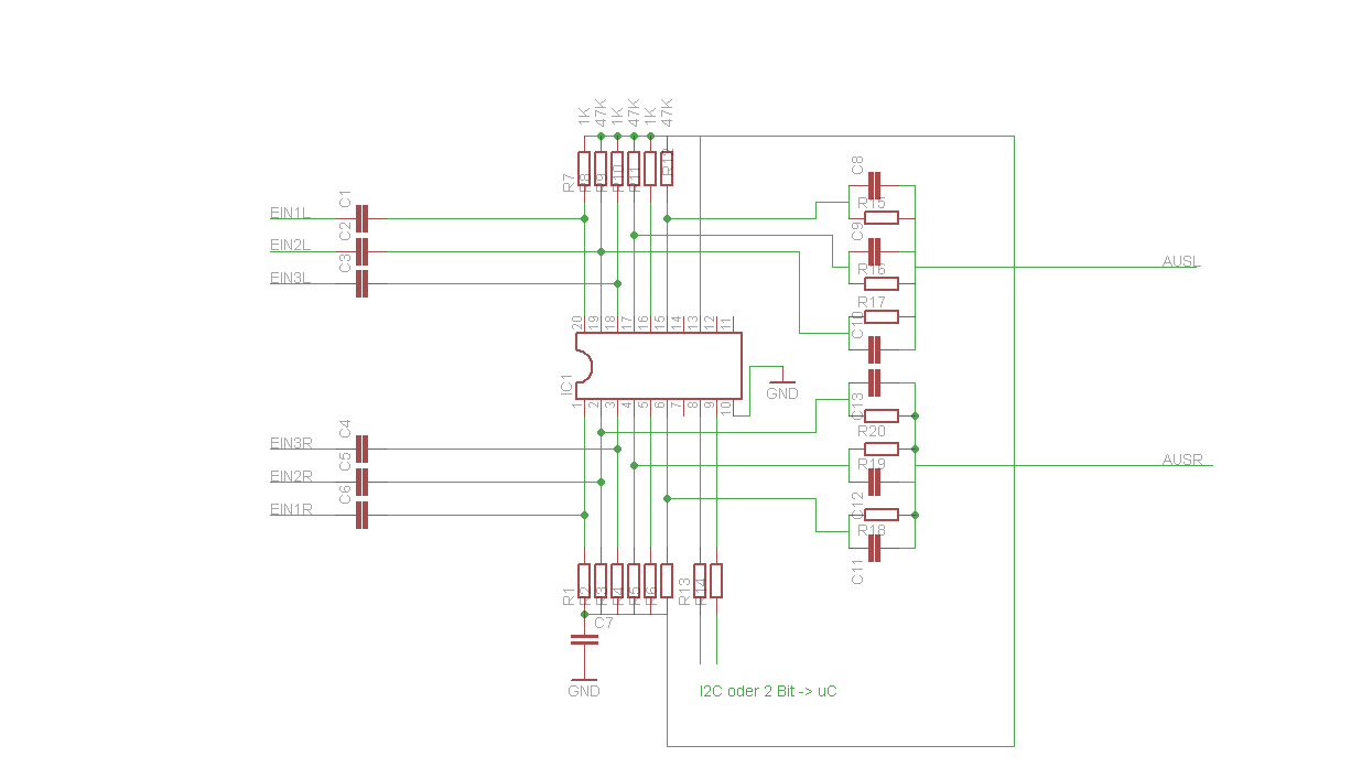

ich habe mir eine Bluetooth-Freisprecheinrichtung mit MP3-Player fürs
Auto gekauft (nexus v3 pro), die wird an das original Autoradio
angeschlossen und emuliert einen CD-Wechsler. Funktioniert soweit ganz
gut, leider sind die Audiopegel zwischen MP3 abspielen, Telefonieren und
Radio nicht so richtig gut eingestellt. Also habe ich die Kiste
aufgeschraubt, angeschaut und dann den (meiner Meinung nach) richtigen
Spannungsteiler modifiziert, leider erfolglos. Die meisten
IC-Beschriftungen sind abgeschliffen, was die Analyse nicht so einfach
macht. Um die Schaltung weiter zu verstehen suche ich nun den Typ des
verbauten Audio-Umschalter ICs, meine Suche war bisher erfolglos,
vielleicht hat ja jemand von Euch einen spontanen Tip.
Folgende Erkennungsmerkmale:
SO-20 Gehäuse
Pin 10 GND
Pin 8 und 9 Steuereingang, geht auf ATMEGA SDA und SCL, also evtl. i2c
oder 2-Bit Interface
Pin 1,2,3 evtl auch 4 und 5 Signaleingang, links
Pin 20,19,18,16 evtl. auch 17 und 15 Signaleingang rechts
Der Schalter sollte also 2x 4:1 oder sogar 6:1 sein.
Jemand eine Idee? Vielen Dank für Hinweise!

Natürlich habe ich den Nexus V3 Pro aufgeschraubt, in dem Gerät liegt
auch das Problem, da die unterschiedlichen Eingangsquellen über eine
Leitung an das Originalradio (Skoda Stream) weitergereicht werden.

Guten Morgen,
ich habe mal einen Schaltplan soweit wie möglich gemalt. Jetzt bin ich
wirklich ein wenig verwirrt, insbesondere da es nicht so wirklich nach
Umschalter aussieht. An Pin 4/16 leigt vermutlich auch noch ein Eingang,
die Versorgungsspannung ist vermutlich an Pin 11.
Messen am lebenden Objekt gestaltet sich schwierig, da ich das Oszi
nicht im Auto betreiben kann.
Hat jemand eine Vermutung was in dem Chip steckt?
Links über die 6 Cs kommen die verschiedenen Eingänge (3xStereo), rechts
geht es dann an einen gemeinsamen Verstärker weiter.
