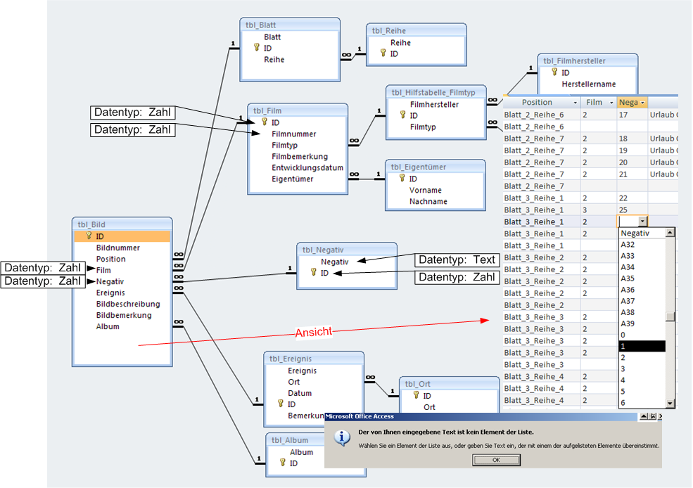

Nun zur Frage, in der Tabelle Bild gibt es Auswahllisten, dort kann man
Daten aus einer Liste aus der Tabelle Negativ oder Film auswählen.
Bei Auswahl der Filmnummer kann man diese auch über die Tastatur
eingeben.
Wenn man aber bei der Negativnummer den Text in das Feld direkt eingibt
kommt eine Felermeldung, das die Listeneinträge nicht vorhanden sind.
Ich nehme an, dass es an den Datentypen liegt, da der Datentyp bei der
Negativnummer Text ist. Hat jemand eine Lösung für das Problem. Bei
Auswahl aus der Dropdown Liste kommt die Fehlermeldung nicht.
Danke schonmal fürs durchlesen der Frage
