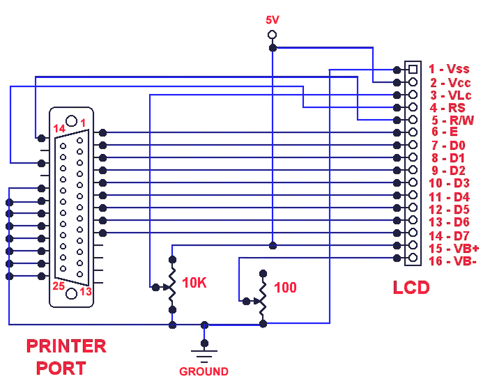

ich habe mein LC-Display (204B von Reichelt, 20x4 Zeichen) entsprechend
des Schaltplans (Anhang) mit der parallelen Schnittstelle verbunden.
Die Hintergrundbeleuchtung und der Kontrast lassen sich auch über die 2
Potis richtig regeln, das Display hat in der 1. und der 3. Zeile einen
schwarzen Balken, es scheint alles in Ordnung.
Ich habe es aber nicht geschafft, dass das Display etwas anzeigt.
Ich habe es mit LCD Smartie und jaLCDs versucht, aber ohne Erfolg.
Die parallele Schnittstelle habe ich im BIOS auf EPP+ECP gestellt und
ich habe die Porttreiber "DriverLINX Port I/O Driver for Win95 and
WinNT" installiert, da ich Windows XP verwende.
Ich bin mit meinem Latein am Ende, da das eigentlich sehr einfach sein
sollte, es will aber nicht funktionieren.
Ich hoffe, mir kann jemand helfen ...

Admin Persönliche Seite #15944
Wenn das Programm zur LCD-Ansteuerung nicht zur Verwendung mit diesem
Treiber geschrieben ist, dann bringt es nichts wenn du den Treiber
installierst. Schau dich stattdessen mal nach einem kleinen Programm
namens "allowio" um, damit sollte es klappen.
Bist du dir sicher dass das Poti den Strom für die LCD-Anzeige aushält?

Gast #15947
Hab das ganze eben nochmal neu zusammengelötet und jetzt funktioniert es
zwar mit nem 16x2 LCD, aber das 20x4 geht net, obwohl die beiden
Displays von den Anschlüssen identisch sind, sehr seltsam ...
Gast #15948
Hab den Fehler endlich gefunden !
Als ich mit der Lupe die Kontakte am Display nochmal nachgesehen habe,
ist mir aufgefallen das 2 Pins Kontakt hatten, das wars dann auch ...
Komisch, hatte ein paar Minuten davor die Kontakte alle mit dem
Multimeter geprüft, aber jetzt gehts ja.
