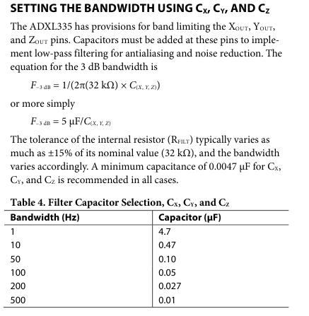

Hallo!
      ich bin neu hier. Ich hätte nämlich eine Frage bezüglich DSV.
Ich habe folgende Beschleunigunssensoren (ADXL335) deren Analogausgänge
durch Arduino erfassen und danach verarbeiten möchte.
Gut...laut Shannons Theorem, die Abtastfrequenz muss mindestens 2 Mal
die höchste Signalfrequenz sein, um AntiAliasing zu vermeiden. Also: F
>= 2*f.
Nun frage ich mich....woher weiß ich, welche ist die höchste auftretende
Frequenz in den Beschleunigungssensoren?!??!?!
Aus dem Datenblatt der Sensoren habe ich folgendes gefunden (siehe im
Anhang). Dennoch woher weiß ich welche Frequenzen durchlassen soll und
welche unterdrücken?
Mein Projekt ist ein Autopilot für RC-Flugzeugmodelle, die durch
darartigen Sensoren (und Gyro) und Arduino stabilisiert werden sollten.
Das Problem ist, dass ich nicht weißt, ab welche Grenzfrequenz des
Signals, soll das Signal unterdrückt werden.
Wenn ich drüber überlege, würde ich sagen, dass ich aus dem Flugzeug her
wissen soll, welche Frequenzen sich im Flug erzeugen werden könnten. Und
daher mich entscheinen, wie ich mein Filter realisieren werden kann.
Dennoch bin ich nicht sicher...
Könnt ihr mir einen guten Tipp geben?!?!
Danke!
Dav
Gast #2676439
Motorvibrationen wirst du sicher nicht ausregeln können. Insofern kannst
du ein Antialiasing-Filter einsetzen, dessen Grenzfrequenz deine
Vibrationen vom Wandler fernhält und sich aus der Agilität deines
Modells ergibt.

OP #2676718
Danke Werner und SNR,
                     vielen vielen Dank.
Zuerst wollte ich sagen, dass ich in Arduino schon ein Kalmanfilter
geschrieben habe, dessen Aufgabe ist, das Driften der Gyro zu
"überwinden" und die Ausgangwerte der Beschleunigungssensoren zu
"stabilisieren".
Auf dem "Schreibtisch" bekommen ich sehr gute Ergebnisse. Im Flug... Das
Problem jedoch besteht darin, dass ich nur letztlich mit DSV (Ich lerne
nun dieses Fach an der Uni) beschäftige. Und Konzepte wie
Nyquistfrequenz, Aliasing, Tiefpaßfilter vor dem A/D vorschalten
usw..waren mir absolut unbekannt.
Nun...besitzte ich zumindest dieses Wissen, dennoch stelle ich mich nun
solche Fragen, wie die ich euch gestellt habe.
Ich finde den Tipp von SNR wirklich hilfreich. Am besten bau ich in
Arduino ein Modul mit SD Karte un logge alle Daten im Flug ein. Deren
Auswrtung zufolge kann ich mithilfe eines Tiefpasses die Werte
irgendwie..."fitlern".
ich danke euch herzlich für eute Tipps...bitte falls euch etwas anderes
einfällt, sag mir bitte Bescheid.
Bislang wünsche ich euch einen  wunderschönen super Tag :)
Gruß!
David
Gast #2677818
Allerdings musst Du auch da das Nyquist-Kriterium einhalten!Du musst
also einen Tiefpass vor schalten und hoch genug ab tasten um kein
Aliasing zu bekommen (oder zumindest so hoch das die Amplitude der
Spiegelfrequenzen nicht stören).
Dann kannst Du eine Auswertung machen und dann evtl langsamer Abtasten.
