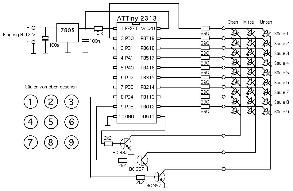

Hallo!
Mit meiner Freundin zusammen würde ich gerne einen LED-Cube herstellen.
Dazu habe ich mit folgende Spezifikation überlegt:
- Basisplatine wird geätzt, wenn der Cube steht
- Als Controller/Board ein Arduino Mega (ATMega 2560)
- 5x5x5 = 125 LEDs (Rot, 5mm)
- 25 LEDs pro Ebene x 5 Ebenen = 30 der 54 Outputs vom ATmega
Folgende Fragen drängen sich mir nun auf, bevor ich die Bestellung
endlich wegschicken kann:
- Welche Transistoren kann man benutzen? Reichen die BC 337? Habe öfters
was von MOSFETs gelesen.
- Wie viele Transistoren werden benötigt? Habe einen 3x3x3 gesehen bei
dem nur die 3 Ebenen mit Transistoren beschaltet wurden.
- Wie berechnet sich der Vorwiderstand für Transistoren und LEDs?
- Für die Kathoden der LEDs werden die Transistoren B=Pin, E=Masse,
C=Kathode verbaut - richtig?
- Lässt sich der Aufbau vom angehängten Schaltplan übernehmen?
Vielen Dank für Antworten!
P.S.: Der Schaltplan ist von www.hering-projects.de

Daniel J. schrieb:
> Folgende Fragen drängen sich mir nun auf....
Folgende Fragen drängen sich MIR nun auf: "Kann man mit
Freundinen nichts anderes machen?"
> Reichen die BC 337?
BC337-25 ist voll OK.
3x3x3 = 27,  5x5x5 = 125
Du musst dir also eine ganz neue Form der Matrix
ausdenken. Mit kleineren Controlleren wird du ohne
Schieberegister nicht auskommen.
Dann stellt sich erst die Frage nach den Transitoren.
Nach dem ohmschen Gesetz. Weiterhin muss noch der Stromver-
stärkungsfaktor der Transistoren und der gewählte LED-Strom
berücksichtigz werden.
Ohne Schaltung und genaue Bauteilbezeichnung keine Hilfe
möglich.
Ja, siehe Schaltplan.
Nur die Grundstruktur.
WElche Ideen hat den deine Freundin?
Die Frage verstehe ich nicht. Dürfen Frauen sich nicht mit Elektronik
beschäftigen, oder nur Paare nicht? :D
Und ich dachte mir, dass das sicherlich förderlich für ihr
Medieninformatik-Studium sein könnte.
5 x 5 + 5 = 30 Pins, wenn man ohne Schieberegister arbeitet, soweit ich
weiß? Ist wie gesagt ein ATmega2560 mit 54 Outputs.
Den Cube zu bauen. :D
Sie wird vermutlich überwiegend mit dem Löten der LEDs beschäftigt sein.
Ich werde gleich erstmal eine Schaltung entwerfen. Danke schonmal für
die Anworten!
