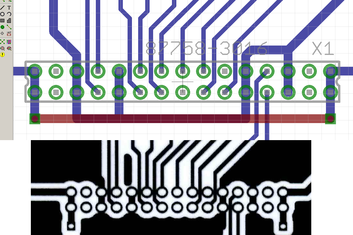

ich habe da ein kleines Problem mit Eagle.
Auf dem Bildschirm sieht es so aus, das die Leiterbahnen da zwischen den
Anschlüssen meines Steckverbindesrs noch durchpassen.
Auf der Folie berühren sich die Anschlüsse des Steckverbinders mit den
Leiterbahnen = Kurzschluss!
Ich habe ein Bild ängehängt
Eagle Bildschirm versus Folie
um zu zeigen was ich meine.
Was kann man da machen?

Ähh...
Hast du dir schon einmal wirklich überlegt WIE BREIT der zu auf dem
Bildschirm zu sehende Spalt WIRKLICH in der Realität ist?
Ich habe es jetzt gerade mal gro versucht zu ermitteln (Mit Schieblehre
am Bildschirm). Da habe ich Werte zwischen 80-150µm gefunden!!!
Selbst bei professionellen Fertigern ist dies im NORMNALverfahren meist
nicht zu schaffen! Und selbst als Spezialleistung können das längst
nicht alle. Und du erwartest das du es in Heimfertigung schaffen kannst?
Die Striche sind auf deinem Audruck verbunden weil der Drucker die
Auflösung nicht mehr hat. Ob das verbinden dabei erst beim Druck durc
verlaufen der Tinte oder schon beim erzeugen der Druckdaten passiert ist
dabei eher nebensache.
Aber da du nach Abhilfe gefragt hast:
MACHE DIE DURCHGEFÄDELTEN Leiterbahnen DÜNNER! Dann geht es auch.
Du kannst die ja auch nur abschnittsweise verdünnen...

Der Steckverbinder ist im 2mm Raster.
Die Pads haben 1,27mm Durchmesser.
Bleibt 2mm - 1,27mm = 0,73mm
Die Leiterbahn ist 0.016'' = 0,4064mm breit.
Bleibt also noch (0,73mm - 0,4064mm) / 2 = 0,1618mm für die Isolierung.
Der Drucker ist ein Tintenstrahler HP Officejet Pro 8000 A809
Ich habe nach der Auflösung gegoogelt und mag es kaum glauben:
Print resolution, black Up to 1200 x 1200 dpi
Als Druckqualtität habe ich "OPTIMAL" gewählt.
Kann es sein, das da im Treiber von Eagle ein Fehler ist?
Als schnelle Lösung habe ich jetzt einfach mal Form, Durchmesser und
Bohrung  des Steckverbinders auf Offset, 1,016mm und 0,5mm geändert.
Das war ein bischen Mühe (wie kann man das mit einem Makro machen?)

Peter Zz schrieb:
Es sind 2mm Raster...
Ok, ich bin jetzt von 2,54mm Ausgegangen, also ist es alles noch ein
wenig enger. Andererseits ist natürlich eine MEssung mit Schieblehre am
Bildschirm und anschließender Rückrechnung eh nicht wirklich genau. Aber
es hat ja doch ganz gut gepasst.
Aber BTT:
Wenn wir jetzt auf die errechneten Werte vertrauen, -was ja durchaus
realistisch aussieht- war die Isolierung oben 160µm Dick. Das sind 6mil
und damit wie schon erwähnt schon sehr nah an der Grenze dessen was
PROFESSIONELLE Fertiger können!
http://www.pcb-specification.com/de (Bei PCB Pool ist 150µm/6mil
Standard und 125µm/5mil als scheinbar kleinstes mögliches Maß nur mit
Aufpreis möglich)
Haka Leiterplatten haben scheinbar generell 150µm /6mil
https://www.haka-lp.de/html/haka_technik.htm#Leiterbahnbreite
Bilex als beispiel für einen LowCost Fertiger kann bei 35µm sogar nur
300µm/12mil !!!
NAtürlich gibt es auch noch möglichkeiten noch feiner zu werden, aber
das ist dann hochspeziell und nur wenigen Fertigern möglich und daher
sehr teuer.
ICh denke das sollte schon ein guter Hinweis dafür sein das man selber
diese Maße fast nicht hinbekommt. Wenn man alles richtig macht, den
Prozess voll im Griff hat und eine Vakuumhalterung zur Belichtung (bzw.
Belichter mit Vakuumvorrichtung integriert) benutzt, dann kann man als
Hobbyist so in die Bereiche 10mil/250µm mit relativer Prozessicherheit
gerade noch vorstossen. Bei allem darunter spielt das Glück schon eine
große Rolle und selbst bei gutem Prozess wird man schon einigen
Ausschuss haben.
Naja, diese Auflösung -wieviel davon schöngerechnete Werbung ist sei mal
dahinngestellt- ist aber sicher nur mit Spezialpapier usw. möglich.
Absolut Glatt und hochsaugfähig! (Fotopapier halt)
Eine Beschichtete Folie bietet beide wichtige Eigenschaften aber NICHT.
Daher ist die reale Auflösung eines Druckes auf einer Folie immer
deutlch unterhalb der möglichen Auflösung des Druckers.
ISt eine Möglichkeit, wobei ein zu kleiner Restring dich später sicher
wieder einholen wird. ICh würde einfach die Leiterbahn in dem betroffene
Abschnitt kleiner machen. 250 - 300µm Leiterbahnbreite zum Ausfädeln und
sobald du unter dem Stecker heraus bis kannst du ja sofort größer
werden.
Will man wirklich hinsichtlich der Leiterbahn das letzte Rausholen,
könnte man das sogar so weit treiben das nur genau an der Stelle wo die
Lötpads sind die Verjüngung ist.
Carsten

Wenn es kritisch ist, mache ich 0,1mm dazwischen was bei ordentlicher
Verarbeitung gut funktioniert.
Dein Ausdruck zieht auch an anderen Stellen "graue Fahnen".
Hast du Original-Tinte und eine gute Folie?
EAGLE kann dafür nichts!

Der Fehler liegt definitiv nicht an Eagle.
Ich habe gerade meine erste Platine geätzt, Leiterbahnbreiten von 5mil
sind zuverlässig machbar. Ich verwende einen Epson Stylus D68
Tintenstrahldrucker und Avery Zweckform 2503 Folien. Beim Drucken stelle
ich im Treiber "Optimales Foto" ein.
(Firma: www.pcb-devboards.de) #2686563

Solche Strukturen sind nur mit einer prof.Vorlage und einem
Präzisionsbelichtungsgerät (darf keine Lichtstreuung auftreten) machbar,
z.B. mit diesen hier:
http://www.bungard.de/index.php?option=com_content&view=article&id=42&Itemid=59&lang=german
