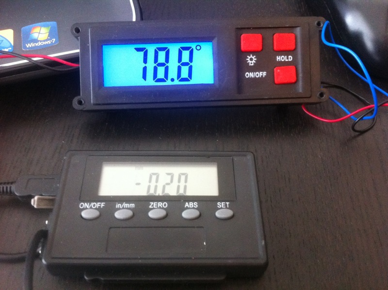

bin auf auf der suche nach einem elektriker, entwickler der zwei
Displays zusammenführen kann. hab schon alles - ein Distanzmesser mit
Display u eins für die Rotation mit Grad Anzeige. Da ich ein Produkt
vertreiben möchte brauche ich beides über ein Display oder zwei
identische Displays, damit es nicht so scheisse aussieht.. Kommt einer
vlt aus NRW u kann mir behilflich sein? Aufwand wird natürlich entlohnt.

das funktioniert nicht, die beiden Hersteller "Gunter" und "Rio" lassen
sich nicht zusammenführen. Vielleicht mal beim Hersteller für die
passende Platine anfragen. Vielleicht bieten die auch 2-Polige
Umschalter zum Umschalten der Displaydaten. Ansonsten würde ich das über
die verwedeten Kabel machen.

Dürfte elektronisch recht Problemlos möglich sein,
Einzig die MEchanische Lösung müsste man sich dann anschauen wi hoch der
aufwand ist. Wobei, wenn alles in ein Gehäuse kommt auch kein Problem.
Wenn es nur um die Elektronik geht so ist das scätzungsweise 1
Arbeitstag um das ordentlich auf einem Textdisplay darzustellen.

Nein das geht nicht.
Das sind kundenspezifische Displays, d.h. die Segmente wurden genau so
angeordnet, wie es der Kunde haben will.
Und in der Schaltung sitzt ein schwarzer Klecks, der genau weiß, wie
welches Segment angesteuert werden muß.
Theoretisch könnte man alle über 100 Beinchen aus den beiden schwarzen
Klecksen auf einen MC führen, der die dann dekodiert und wieder auf ein
anderes LCD zusammen ausgibt. Aber das ist ein riesiger Aufwand, ein
haufen Anschlüsse und dazu ein Programm schreiben.
Die ganzen Anschlüsse müßten analog eingelesen werden, da LCDs üblicher
Weise gemultiplext werden mit mehreren Spannungspegeln.
Peter

HAst du genau diese Geräte oder vermutest du nur wie das Innenleben
aussieht?
Es ist sicher richtig, wenn es eine Ein Chip Lösung ist das nur der Weg
über das Anzapfen der LCD geht, aber da liegt die Schwierigkeit halt nur
in den Lötstellen. Wenn man sehr viel Glück aht - das kommt auf die
Verbindung der LCD zur Hauptplatine an - kann man das sogar ganz einfach
mit Adapter kontaktieren.
Ich habe das schon bei einem anderen Gerät so gemacht. Da war das LCD
mit Drahbeinchen in REihe Kontaktiert. Die habe ich dicht am Glaskörper
abgetrennt und dann umgebogen. Die Platine zur Adaption hatte dann
passene Lötstellen. Dauer der Kontaktierung pro Gerät keine 5 Minuten.

Naja, Aufwand...
ICh kenne das Innenleben genau DIESER Schaltungen jetzt nicht, aber wenn
es nicht ganz und gar "verbaut" ist, denke ich das der Aufwand nicht so
hoch ist. Klar viele Lötstellen. Aber 100 Anschlüsse halte ich doch für
etwas übertrieben... Die hätte man ja nicht einmal wenn man jedes
Segment einzeln ansteuern würde.
Und Analog braucht man das auch nicht Einlesen... Bei meiner Damaligen
Modifikation brauchten die "Zeilenanschlüsse" einen Spannungswandler,
die Segmentanschlüsse gingen über R Direkt.
Das Auswerten ist auch bloß Schema "F".
Wie gesagt:
Das bedeutet nicht das es in jedem Fall und unbedingt Wirtschaftlich
geht.
Dazu muss man das Innenleben kennen. Aber das ist eine Frage der
MEchanik, Elektronisch und von der Firmware ist das absolut SCHEMA F.
