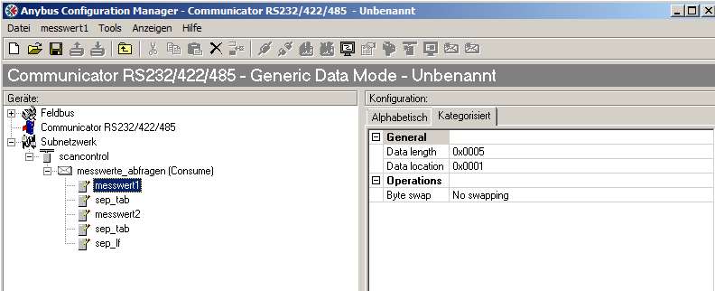

Schönen Nachmittag zusammen,
kennt sich jemand mit dem Anybus Communicator von HMS (RS232/422/485 <->
Profibus) und dessen Konfiguration aus?
Es soll im konkreten Fall ein Sensor eingebunden werden, der
kontinuierlich Messwerte sendet (die Messung muss also nicht getriggert
werden).
Der Sensor lässt sich individuell konfigurieren und gibt in der
momentanen Einstellung bei
[38400baud; 8Datenbits; 2Stoppbits; noParity; Flusssteuerung off]
immer zwei Messwerte in ASCII heraus.
Laut der von mir vorgenommenen Konfig sollte der Datenstrom folgende
Struktur haben:
|Messwert1|TAB|Messwert2|TAB|LF|
(Messwert1 & 2 sind jeweils 5 ASCII-Zeichen. Bei kleineren Messwerten
werden übrige Stellen mit Leerzeichen aufgefüllt.)
Ich habe nun die Messdaten mit HyperTerminal mitgeschrieben und die
ASCII-Zeichenkette in den Editor exportiert.
Dieser Mitschrieb sieht jedoch wie folgt aus:
16280<9> 9269<9><\r><\n>
16291<9> 9290<9><\r><\n>
16283<9> 9284<9><\r><\n>
16283<9> 9282<9><\r><\n>
16283<9> 9280<9><\r><\n>
16283<9> 9289<9><\r><\n>
Ist das so korrekt? Wird LineFeed wirklich als "<\r><\n>" im Editor
angezeigt?
Soweit sogut zum eigentlichen Sensor.
Nun meine Fragen an mögliche Anybus Communicator-Experten:
- Ist der Generic-Mode der richtige Modus (Communicator "hört" ja nur
quasi zu)?
- Reicht es für diese Aufgabe leglich eine einzig consume-Transaktion
einzurichten (so wie ich es mir vorstelle habe ich bereits eine Konfig
als Screenshot angehängt)?
Für einen Experten-Rat wäre ich dankbar.
