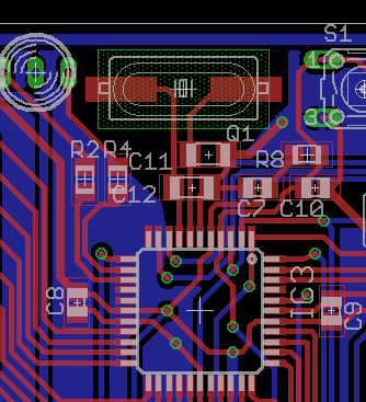

ich habe einen Webserver nach dem Vorbild des ETH_M32_EX mit CAN
Anschluss aufgebaut. Als Basis habe ich auch die Webserversoftware von
Ulrich verwendet.
Die Schaltung ist auf einer professionell gefertigten Platine aufgebaut.
Das ganze läuft auch relativ problemlos. Nur ab und zu kommt es vor,
dass keine Netzwerkverbindung hergestellt wird und der Controller auch
die Mainschleife nicht abarbeitet. Um dem auf den Grund zu gehen, habe
ich bei der Initialisierung an unterschiedlichen Positionen LEDs
angeschalten.
In den Fällen, in denen der Webserver nicht funktioniert, geht keine LED
an. Die erste LED lasse ich gleich nach der Initialisierung der Ports in
der Main-Funktion anschalten. Vorher gibt es keine Schleife, in der das
Programm hängen könnte.
Ich gehe daher davon aus, dass der Controller erst gar nicht zu laufen
beginnt, weil in manchen Fällen der Quarz nicht anschwingt. Dafür
spricht auch, dass sich der Controller in diesem Fall nicht mehr
programmieren lässt und die Tatsache, dass - sofern der Webserver einmal
läuft - er im Betrieb nicht abstürzt oder aufhört zu laufen. Schalte ich
die Spannung ab und erneut an, kann es dann funktionieren. Oder der
Server hängt wieder.
Im Anhang habe ich den interessanten Ausschnitt meines Layouts gepostet.
Die beiden Kondensatoren sind 22p. Der Quarz hat 16 MHz.
Ich werde als nächsten Schritt versuchen, mit meinem Oszi nachzuweisen,
dass der Quarz tatsächlich nicht schwingt, wenn der Webserver nicht
läuft.
Hat jemand Vorschläge, wie ich den Quarz sicher zum Anschwingen bringen
kann?
Vielen Dank für Eure Mühe!
