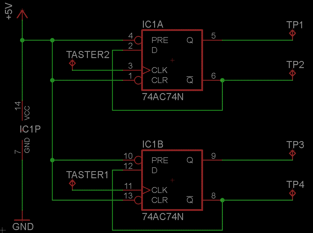

habe obiges d-flip flop erstellt, um mit einem taster jeweils zwischen Q
und (nicht)Q hin und her zuschalten. Funktioniert alles auch wunderbar.
Nur wenn man die Schaltung ausschaltet und wieder ein, kommt kein
stabiler Zustand raus, d.h. einmal q und einmal (nicht)q, d.h. rein
zufällig. Möchte aber einen stabilen Zustand nach dem Einschalten, also
jeweils Q. Weiß von euch jemand eine einfache Lösung?
Vielen Dank im vorraus
Jochen

Die Dinger haben doch ~PRE- und ~CLR-Eingänge.
Dort je nach benötigtem Grundzustand eine Schaltung aus Widerstand,
Kondensator und Diode hin machen:
VCC o---*----+
       .|.  _|_
     R | |  /_\ D
       |_|   |
        *----*--------o an ~PRE oder ~CLR
        = C
GND o---+
Die Resetschaltung brauchst du natürlich nur einmal. Die Diode entlädt
den Kondensator bei wegfall der Versorgung, dass jedesmal ein Reset
ausgeführt wird. In Schaltungen mit "ernsthaftem Einsatz" sollte ein
Schmitt-Trigger zwischen Ausgang der Schaltung und ~PRE oder ~CLR
gesetzt werden.
