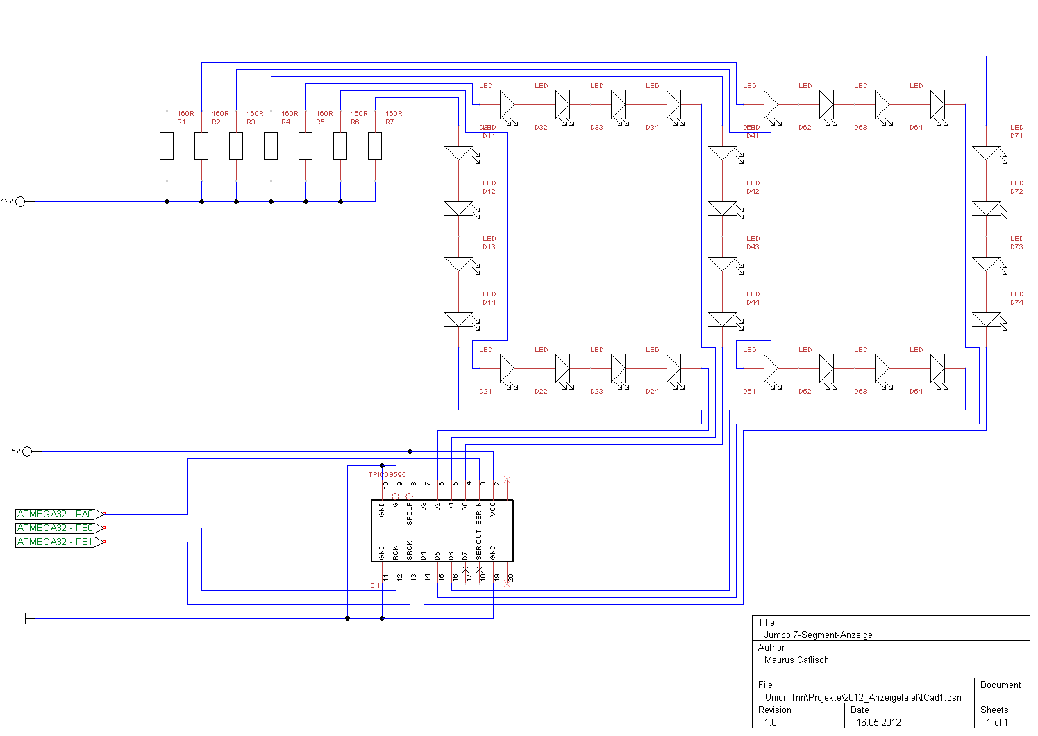

Als ziemlicher Elektronik-Neuling (Grundlagen habe ich mir vor Jahren
erarbeitet, erste Löterfahrungen gesammelt) müsste ich bei meiner Idee
eure Unterstützung haben - grundsätzlich muss ich nur wissen ob ich
völlig auf dem Holzweg bin oder ob ich mit einigen Anpassungen das so
hinbekomme.
Idee: Grosse 7-Segment-LED-Anzeige, gesteuert von einem ATMELxx. Die
Segmente bilden mehrere Leds, welche über einen Led-Treiber (ULN2803)
betrieben werden. Die Daten werden in ein Schieberegister (74HC595)
geschoben.
Fragen:
- Kann der angehängte Schaltplan für eine einzelne Anzeige so
funktionieren (LEDs sind 1.7 - 2.2V / 30mA)
- Wie lange können die Leitungen vom Schieberegister zum ATMELxx sein,
damit ich keine Probleme damit habe (oder was muss ich machen damit ich
die Leitung bis zu 1-2 Meter ziehen kann?)
