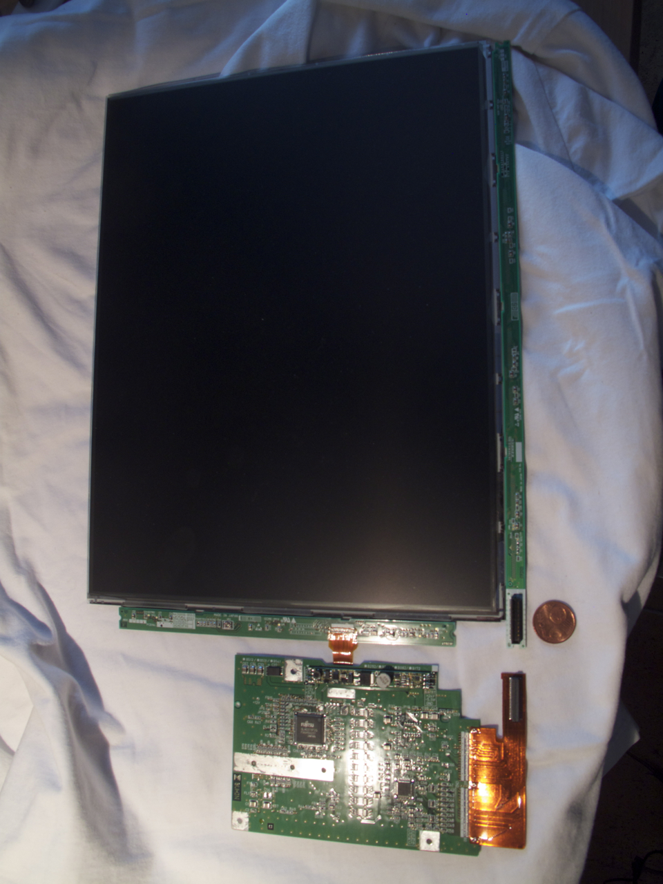

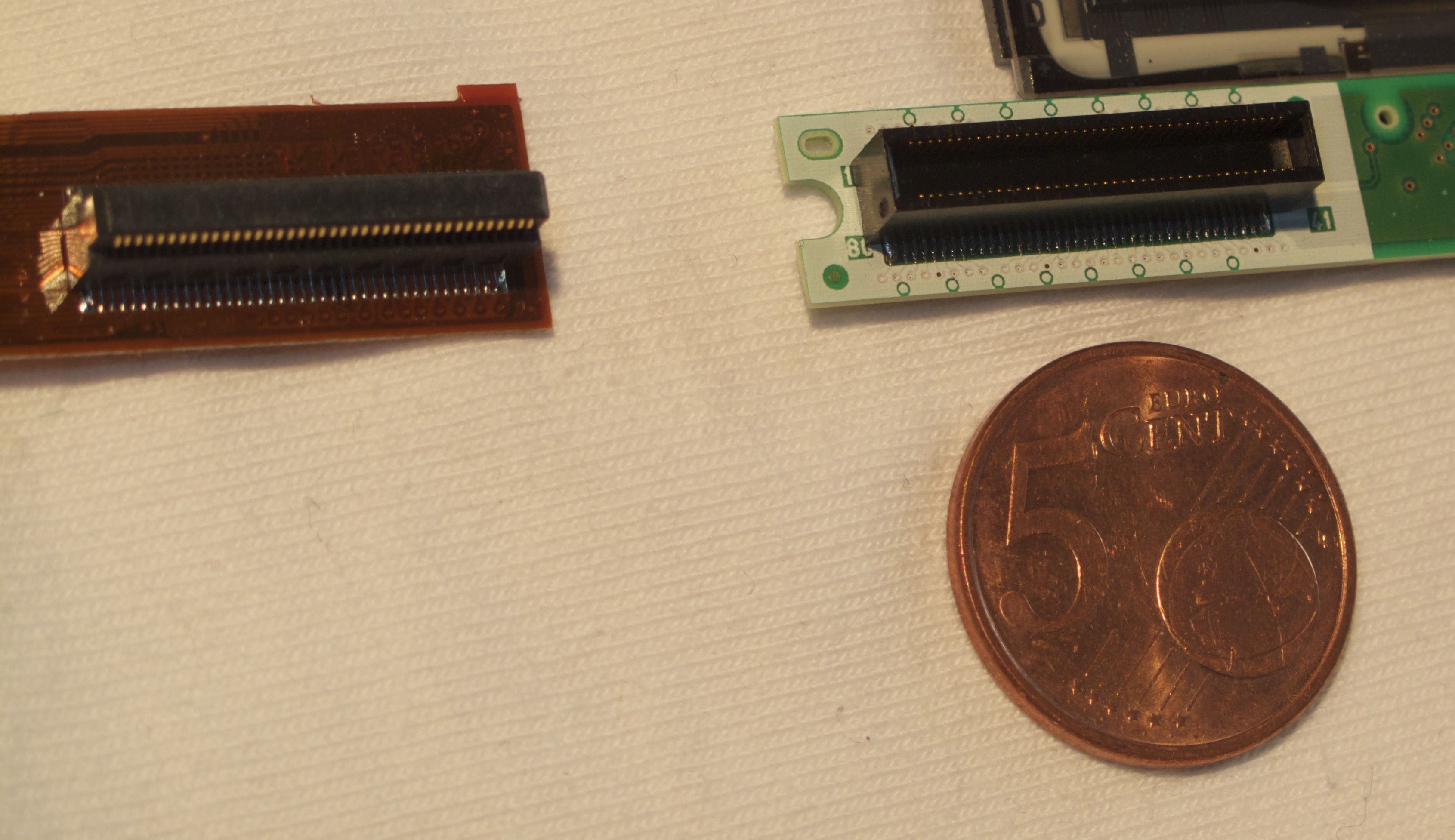

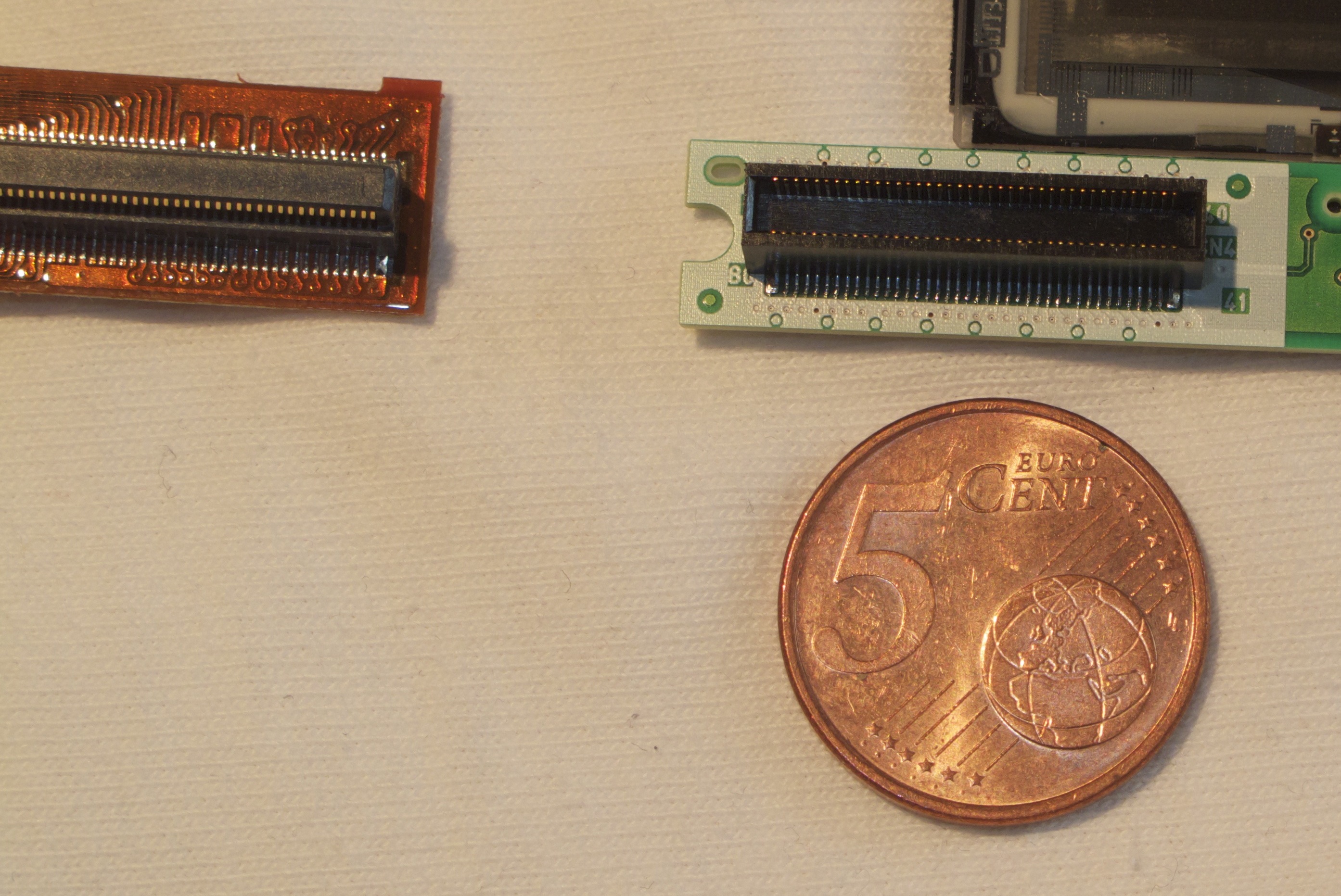

ich bin auf der Suche nach dem Typ des Connectors auf den Bildern. Es
handelt sich um ein Steuerung eines LC-Panels und optimal wäre ein
Kabel, um die beiden Platinen zu verbinden anstatt sie direkt
"aufeinander zu stecken".
Leider habe ich nicht viel Ahnung von der Materie und daher meine
Fragen:
Wer kann mir sagen, was das für ein Connector ist und wo ich ein
entsprechendes Kabel finden kann bzw. ob mein Vorhaben überhaupt
funktionieren kann?
gruss, bastl

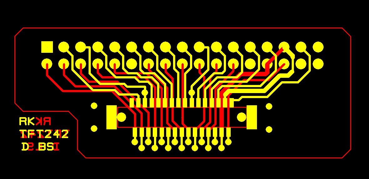

bei immer kleineren Pitches werden Kabelstecker problematisch - entweder
gibt es garkeine Crimp-Ausführung oder der Umgang damit ist nur was für
extreme Feinmotoriker oder Maschinen.
Daher wird oft eine kleine Adapterplatine verwendet, die den SMD-Stecker
umsetzt auf einen konventionelleren Anschluss, wie auf beiliegendem Bild
(TFT-Stecker).
Gruss Reinhard
