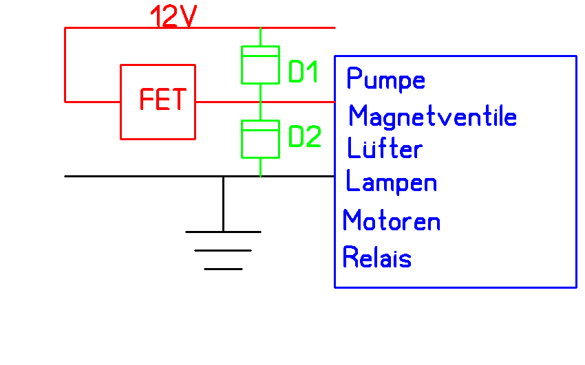

bin gerade dabei einen Universaltreiber für verschiedene Dinge zu
entwickeln, wobei entwickeln zu schon viel gesagt ist;)
Meine Frage ist nun, müssen beide Dioden sein? Gerade bei Relais und
Ventilen sollten ja Löschdioden verbaut werden, richtig?
Was sagen die Experten?
Vielen Dank.
Nimm was fertiges ala BTSxxx
D1 ist schon im FET drin als parasitäre Bodydiode, D2 muss man extra als
Bauteil einfügen.

Ich will mit AVR schalten. Also 5V oder per Transistor 12V bzw. 0 Volt
sind zum Schalten da. Wenn ich per BTS 12V zum Verbraucher schicken
will, zwischen 1 und 12A, welchen würdest Du da empfehlen? Wollte
eigentlich einen IRL4905 nehmen, aber wenn Du etwas besseres
kennst...;-) Vielen Dank.
