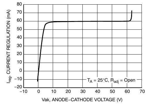

Ich habe hier LEDs
7x Osram 3.2V @120mA (22.4V)
Betrieben wird das ganze mit 24V
Ich dachte mir ich Schalte 2x CCRs Parallel ohne Radj.
http://www.onsemi.com/pub_link/Collateral/NSI45060DD-D.PDF
demnach müsste sich der LED Strom bei 120mA begrenzen. tut er aber
nicht.
er geht fröhlich hoch auf 140mA und mehr wenn ich die Spannung weiter
erhöhe.
Wie kommt es dazu?

Vorallem ich check nicht wieso er ohne Vorwiderstand
überhaupt je über 120mA geht, das ist nen Ding der unmöglichkeit laut
Datenblatt.

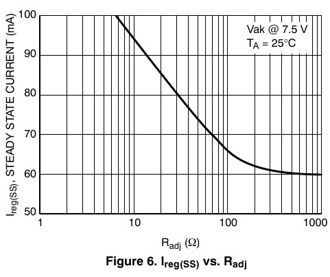

Ich hab nun mal Radj mit 22R je CCR versehen.
Laut dem zweiten Diagram sind das dann 85mA.
Da ich zwei CCR Parallel habe, reden wir von 170mA.
Und hier check ich nicht warum die @Vak 7.5V angeben.
Ich dachte immer das ding soll den Strom Konstant halten, egal welche
Spannung ich über den CCR abfallen lasse.
Der CCR soll laut den zwei Diagrammen 60mA ohne Radj durchlassen,
jedoch wenn ich ein Radj verwende, dann muss ich ja hier mindestens 500
Ohm ansetzen um auf die 60mA zu kommen.
