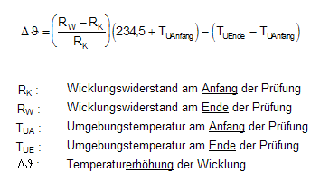

Sehr einfach kannst Du die Temperatur der Wicklung im Lastfall
bestimmen. Das funktioniert genau und ist leicht zu bewerkstelligen über
eine Widerstandsmessung der Wicklung (ein Ohmmeter hinreichender
Genauigkeit muß vorhanden sein).
Messe bei Raumtemperatur ohne Betrieb des Trafo, dann bei Belastung den
Widerstand.
Mit der Formel kannst Du dann die Temperatur der Wicklung ausrechnen.
Bleibst Du unter 130°C (Isolierstoffklasse B, sichere Seite) ist die
Auslastung ok.
