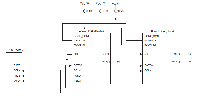

ich versuche gerade zwei Altera Cyclone3 (EP3C25F256) mittels "Multiple
Devices in AS Mode" zu programmieren. Als Flash kommt ein EPCS16S18 zum
Einsatz. Programmiert wird mit einem ByteBlaster2 (Quartus 9.1
WebEdition). Die Schaltung entspricht der Datei im Anhang.
Ich versuche derzeit 2 Devices zu programmieren, was jedoch nicht
funktioniert. Betrache ich nach der vermeindlichen Programmierung das
nConfig-Signal, ist dieses auf Low gezogen. Trenne Ich nConfig des

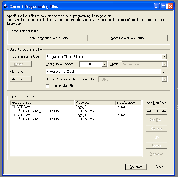

Slave-Devices, wird zumindest mein Master korrekt programmiert. Ich
vermute derzeit, das ich bei der Convertierung des ProgrammingFiles
etwas falsch mache. Generiert habe ich dieses über die
ConvertingFunktion von Quartus (Siehe Screenshot, SOF-Datei ohne
Compression). Die SOF-Datei wurde mittels AltiumDesigner generiert.
Kann mir jemand da weiterhelfen?
