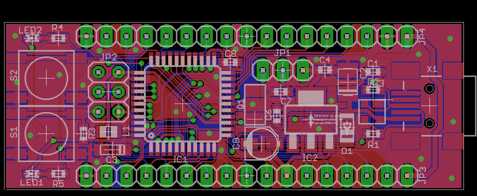

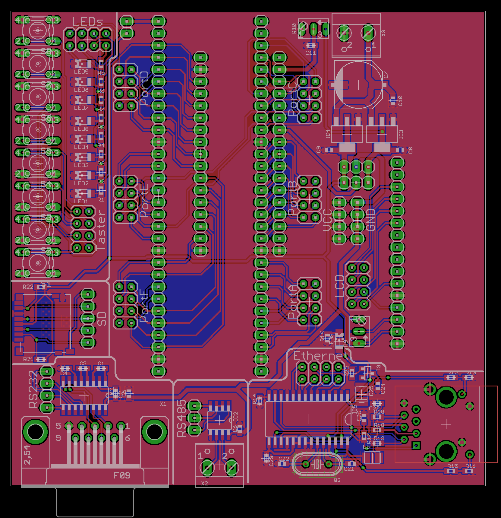

nach dem mich einige auf die Idee gebracht haben, habe ich einen Stick
für den ATMega32U4 (nicht Xmega) entwickelt und für zusätzliche Hardware
gibts dazu noch ein Basisboard. Der Vorteil des ATMega32U4 ist, dass er
einen eingebauten USB Controller hat und man ihn ganz einfach per
USB-Bootloader beschreiben kann, also das perfekte Einsteigermodell. Das
Basisboard bietet dann veil Freiraum, mit SD-Karte, Ethernet, LCD, RS232
und RS485 und einigen LEDs und Schaltern.
Außerdem ist das Basisbaord mit dem ATxMegaStick kompatibel
(Beitrag "ATxMega Stick")

-Im ersten Schaltplan hast du keine Bauteilangaben gemacht. Da kann
man so ziemlich nichts prüfen ob es richtig ist.
Baseboardschaltplan und Baseboard sind anscheinend nicht konsistent
wenn man nur den Schaltplan anklickt. Weitere Blätter findet man nur
wenn man die Schaltung sich in PDF oder über Google "anzeigen" lässt.
-Anscheinend sind deine LEDs 1+2 in der zweiten Schaltung falsch
gepolt oder da sollte die Masse an die Kathoden angeschlossen sein
und nicht an +5V. Bei S2 kann man nicht erkennen ob da nicht ein
Pullup-Widerstand fehlt. Was mich am Board stört sind die Vias
in Controllernähe die ja sehr eng liegen, teilweise zu eng und
bei einer Dreiergruppe links-oben unterhalb des µC sieht das nach
Kurzschluss aus, zumindest in dieser Darstellung.
Ansonsten macht das Projekt einen guten Eindruck.

Nettes Projekt!
Soweit ich mich erinnere, ist die Besonderheit des ATmega32u4, dass man
dafür kein Quarz braucht, weil USB (low speed) auch mit dem internen
Oszillator funktioniert. Vielleicht lassen sich dadurch noch Bauteile
einsparen.
