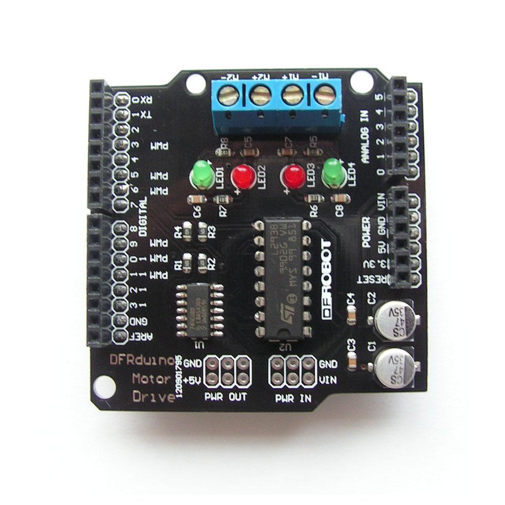

ich bin im Besitz eines DFRduino Motor driver shields:
Diesem:
http://www.droboticsonline.com/index.php/dri0001.html
Irgendwie werde ich aus dem Manual auf der Seite nicht schlau.
Ich weiß nicht wo ich die externe Motor Stromzufuhr (für den L293B Pin8)
anschliessen soll. Bis jetzt kriege ich nur die knappen 5V
Betriebsspannung
des Boards an die Ausgänge.
Jemand einen Tipp bzw. eine Idee ?.
Vielen Dank
Christian
OP #2680884
Danke für die Antwort.
Vin ist wohl richtig. So hatte ich das Ganze auch schon
vorher mal verkabelt. War mein Fehler. Der Beispielcode
zum Testen steuert die Ausgänge über PWM an
Motor1(100,true);
Motor2(100,false);
Bei einem Wert von 250 kommt dann an den Ausgängen auch mehr raus :-/
Christian
