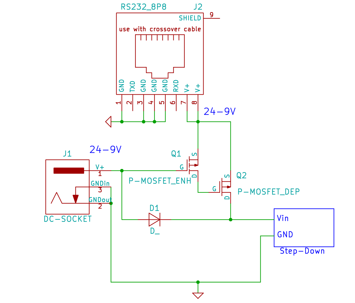

ich versuche eine Schaltung zu finden, die es mir ermöglicht zwischen
zwei Spannungsversorgungen zu wechseln. Dabei soll eine über ein
Steckernetzteil (J1) erfolgen, die andere von einem anderen Board (J2).
J1 soll, falls das andere Board keine eigene hat, diese mitversorgen.
Im Bildanhang habe ich kurz skizziert, wie ich mir das vorstelle. Das
andere Board hätte die gleiche Schaltung.
Folgende Möglichkeiten:
J1 versorgt J2 und den Spannungsregler: Q1 schaltet durch. Da an J2
keine Spannung anliegt, bleibt Q2 durchgeschalten.
J2 versorgt den Spannungsregler: Q1 ist nicht geschalten, daher bleibt
Q2 durchgeschalten.
J1 und J2 liefern Spannung: Q1 schaltet durch und sperrt somit Q2.
Meine Fragen dazu:
1. Ist das in etwa so möglich?
2. Muss Q2 P- oder N-Channel sein?
3. Wie stelle ich sicher, dass die Mosfets bei möglichst großem
Spannungsbereich (24-9V, kann auch kleiner sein), die richtige Spannung
abkriegen?
4. Gates der Mosfets mit einem Widerstand gegen GND verbinden?
