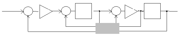

Ich muss mich mit leider mit Signalflußgraphen und so abärgern für
Regelungstechnik. Schwierig wird es, wenn eine elektrische Schaltung in
so einen Graph gewandelt werden soll. Zb ein einfacher RC-Tiefpass. Das
hab ich mit gerade noch geschafft. Jetzt hab ich aber die Sinnlos
Aufgabe zwei hintereinandergeschaltete Tiefpässe zu regeln.
Übertragungsfunktion und damit die Strecke zu erhalten ist ja kein
Problem. Doch wie sieht das Signalflussdiagram aus? Gehört auch zur
Frage, obwohl man diese Diagramm gar nicht braucht!
Kann jemand helfen?

Gast #2681658
Tiefpass regeln ist ja keie andere Aufgabe als ein PT1, oder PT2 wenn
zwei RC-TP hintereinander (mit der Besonderheit, dass die Pole niemals
komplex werden können).
>Wenn du findest, dass das alles Scheiße ist, dann lass es und mach statt
>dessen eine Dönerbude auf.
Also hättest du alles mit links gemacht...
>Motivation ist am Tiefpunkt, so viele Prüfungen.
Ja ist oft schwierig, da musst du einfach durch.
Ich habe dir ein Gerüst eines Diagramms angeängt, die Blöcke ausfüllen
und die Feedbackpfade fertigzeichnen (sind überdeckt) musst du selbst
machen ;) Wenn du es von einem RC-Glied geschafft hast, sollte ein
zweites ein Kinderspiel sein...
MFG
Gast #2686470
Ich komme einfach nicht drauf. Die eckigen Kästchen sind die
Kondensatoren. Doch ich raff die drei Feedbackzweige nicht.
Fralla, zeigst du mir die Lösung?
Kenn sich da sonst jemand aus?
