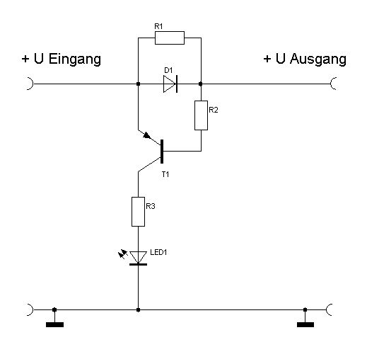

Ich habe ein kleines Problem, da ich eine Ladestation für ein Funkgerät
habe und diese oft keinen guten Kontakt hat, somit möchte ich eine LED
die leuchtet, wenn der Akku lädt.
Ich habe mir das so vorgestellt, dass ich die LED in serie mit dem + Pol
schliesse, das funktioniert auch, also wenn ich den Akku anschliesse
leuchtet die LED auch, aber ob der Akku auch lädt wäre interessant?!
Akkuspannung 10x1,2V  2,1Ah   Netzteil: 15V 100mA
Danke im voraus!

von Joe J. (neutrino)
Moin,
so etwas vielleicht?
von MaWin (Gast)
Hat denn das Funkgerät überhaupt eine elektronische Ladeabschaltung ?
BEi 2.1Ah Akkus und 100mA Ladestrom scheint das nämlich ein
Dauerladegerät zu sein, welches 30 Stunden lang des Akku laden soll,
dann soll der Benutzer das Ladegerät selber abstecken (Weckser stellen)
zumindest wenn der Akku vorher leer war (sonst eben nur anteilige Zeit).
Bei 100mA ist EINE LED in Reihe aber recht kriminell, die meisten LEDs
halten einerseits nur 30mA aus, andererseits sperren sie den Strom der
in der anderen Richtung fliessne will, also die Häfte des Ladestroms.
Ausserdem kostet die LED so 2V.
Kläre erst mal: Liefert das Netzteil Gleichspannung oder Wechselspannung
(steht drauf, falls es Wechselspannung liefert, ist der Gleichrichter im
Funkgerät, eventuell nur ein Einweggleichrichter).
Dann ist eine Schaltung wie von Joe gezeichnet besser, weil sie nur 0.7V
kostet, wäre aber bei Wechselspannung untauglich.
Noch weniger kostet eine Komparatorschaltung, aber auch die funktioniert
nur falls das Ladegerät Gleichspannung liefert.
+ --+-------+-------------+-- Funkgerät +
    |       |   LM393     |
  220k  +--|+\            |
    |   |  |  >--1k--|<|--+
    +---(--|-/       LED
   1k   +---(-------------+
- --+-------+----1 Ohm----+-- Funkgerät -
                1N4001
von Paul P. (mrapplefan)
Danke für die guten Antworten, ich habe inzwischen eine Lösung gefunden,
Ich verwende die Anzeige eines Akkuschrauberladegeräts, da muss ich nur
die Widerstände ein wenig anpassen!
Zu euerer Frage, das Netzteil liefert Gleichstrom und ist nicht original
dabei, ich habe es nur genommen weil es 15v liefert, mehr Ampere wären
mir schon lieber, aber was solls...
