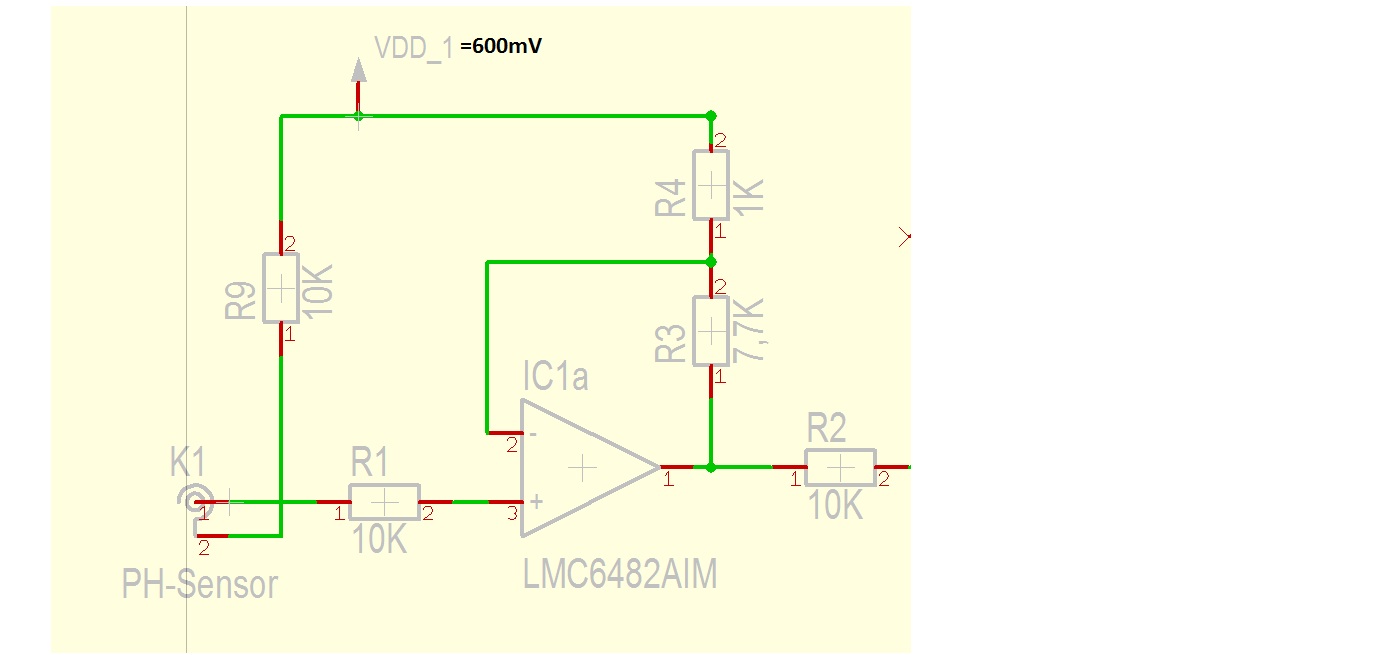

hi
Der Offset ligt bei 450mV

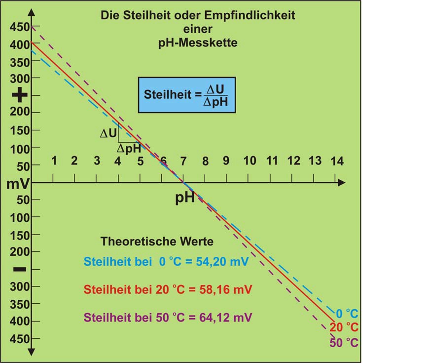

ich nemme 58,16 mV pro Einheit bei 20°C
Ja ich meine 0ph =(500+58*7)= 857.12mV *5.8  verstärkung = 4,97V
und bei 7pH = (450+0)=450mV  *5.8  verstärkung = 2,610
und bei 14pH = (450+(-58*7))=42.88mV  *5.8 verstärkung = 248,7mV
so 58.16mV*14*5,8 = 4,722V
so der rest kann man mit mikrocontroller oder Kalibrirung lössen
lg
