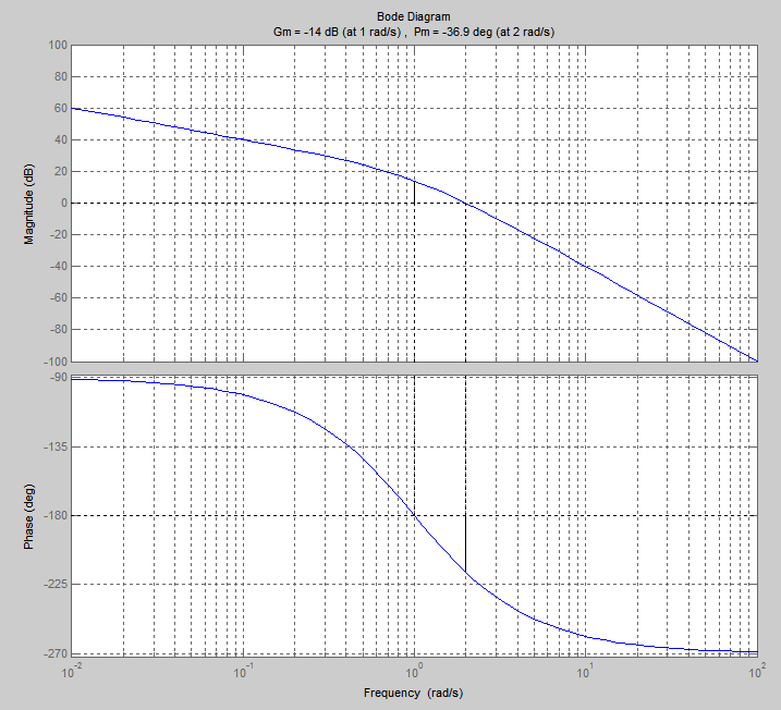

ich sollte die Regelstrecke G(s)=10/(s*(s+1)^2) mit einem PID-Regler
anpassen. Bin mir aber nicht sicher wie ich das machen soll.
PID:  H(s)= kr *(1+1/(TN*s)+TV*s)
Ich würde 1/TV auf 1 legen und kr=-27dB. ... damit der Übergang von
-20dB/dek auf -40dB/dek auf -3dB liegt. Allerdings weiss ich nicht wie
ich 1/TN dimensionieren sollte. TN so groß wie möglich, dass ich ein
sehr langes -20dB/dek stück habe?
Wie würdet ihr diese Strecke anpassen?
mfg beni
Gast #2683645
Du solltest die Strecke mit einem PID-Regler anpassen?
Also soweit mich mein bisschen Hintergrundwissen nicht täuscht, sorgt
das anklemmen eines PID-Reglers (speziell der I-Anteil) dafür dass das
System Strukturinstabil wird. Um sich das ganze zu veranschaulichen
solltest du vielleicht mal die Wurzelortskuve konstruieren. Dann wirst
du die schlechte Eigenschaft von 2 I-Anteilen sehen.
Aber um deine letzte Frage zu beantworten. Ich würde für die Strecke ein
Regler nach Reinisch entwerfen. In diesem Fall ein PD-Regler.
