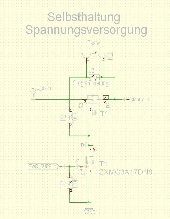

Ich habe folgendes Problem und benötige dringend Hilfe:
Mit einem DO des uC schalte ich die Spannungsversorgung des Messgerätes
ein und aus. Um das Gerät zu starten wird der Transistor mit einem
Taster überbrückt, der uC kann starten und die Selbsthaltung der
Spannungsversorgung übernehmen. Soweit alles ok.
Wenn ich das Gerät ausschalten will (DO wird vom uC auf LOW gesetzt)
fällt die Spannung relativ schnell (LCD ist noch an). Erreicht die
Spannung einem best. Wert geht der uC aus. Das Problem ist jetzt nur das
die Spannung aber noch ausreicht um dem uC ohne aktivierten LCD zu
starten und die Spannung am DO dann plötzlich wieder ca. 2,8V erreicht,
was reicht um den Transistor wieder durchzuschalten. (-> Gerät kann
nicht ausgeschalten werden!)
Ist es möglich einzelne Pins z.B. im Startupfile mit einem Defaultwert
zu belegen?
Wenn ich den Pin ohne Beschaltung teste habe ich selbst wenn ich in als
DI mit Pulldown definierte eine Spannung von 2.8V. Das sollte doch nicht
sein, oder? Habe das auch mit einem anderen uC ausprobiert, selbes
Spiel.
Wenn ich einen Anderen Pin verwende messe ich 0V.
Mein Problem ist nur ich habe mir Platinen anfertigen lassen und kann
deshalb den Pin nicht ohne weiteres wechseln.
Details:
-uC: STM32 F103ZE
-Pin für das Schalten der uC Versorgungsspannung: PB7
-Pin bei dem DI mit Pulldown funktioniert hat: PF0
-Coocox Entwicklungsumgebung
Es währe super wenn mir jemand weiterhelfen kann, ich bin nämlich mit
meinem Latein am Ende.
PS: Datenblatt- und Schaltplanauszüge habe ich angehängt.

ich denke ich habe das Problem gefunden. Ich verwende ein uC Board auf
dem der STM32 sitzt. Auf diesem Board ist der Pin über einen Pullup auf
3,3 V gezogen. Ist mir leider erst jetzt aufgefallen. Das würde auch das
"seltsame" Verhalten erklären.
