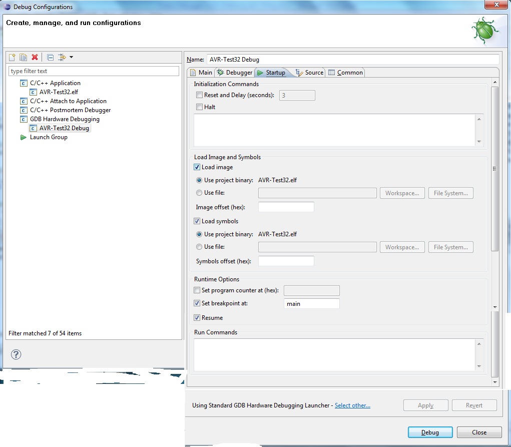

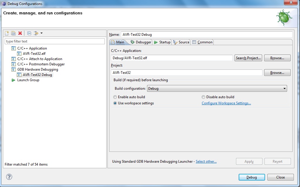

Unter Run->Debug Configuration->GDB Hardware Debugging habe ich folgende
Einstellungen. (siehe Bilder)
Wenn ich dann den Server und den Debugger Starte wechselt das Eclipse in
die Debugger Perspektive, wartet bei main() und unter avr-gbt hab ich
dieses Logfile.
Als Testprogram benutze ich das Blink LED aus der ersten Anleitung.

Bei compile hab ich die gleichen Einstellungen vorgenommen wie in den
Tutorial Bildern zu sehen ist.
http://www.mikrocontroller.net/articles/Datei:ProjectProperties.png
http://avr-eclipse.sourceforge.net/wiki/index.php/File:Debugging_debug_settings.png
Die linker Optionen hab ich nicht angerührt da es in den Tutorials
nichtz dazu steht bzw. nichts wenn man es unter Windows einrichtet.
Gast #2685095
Ich glaube schon.
Du meinst bei den Debugger Einstellungen müsste noch das stehen
|C/C++ Remote Application|
Gehört das aber nicht zu etwas Anderem? Da es in den Tut. Bildern auch
nicht vorkommt hab ich mich darum nicht gekümmert.
Gast #2685547
Ich glaub nicht das dir jemand helfen kann ohne dein Projekt vor sich zu
haben, daher musst du dich wohl selbst mit dem Compiler/Linker Optionen
und dem Debugger Einstellungen quälen.
Ich hatte ein ähnliches Problem, das ich durch den code nicht springen
konnte im Debugger, da er die C-Files nicht mit dem Disassembly
verknüpfen konnte. Nach langem Suchen hab ich gemerkt das ich in den
Compile Optionen ein Debug flag nicht aktiviert hatte.
