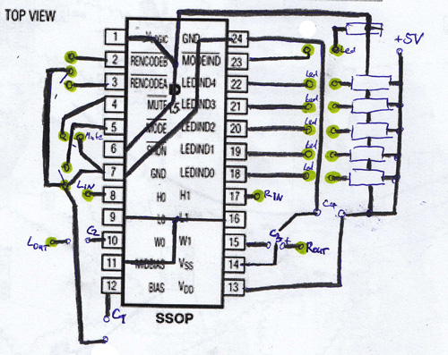

ich hab eine Skizze für einen Lochrasteraufbau mit dem MAX5440 erstellt.
Könnt ihr kurz mal drüberschauben?
Es ist nicht schön. Aber Hauptsache es funktioniert - gibt es kritische
Stellen?
Die grünen Punkte sind die "Anschlüsse" für LEDs, Encoder, Taster & Ein-
u. Ausgänge.
Danke für Eure Mühe!
