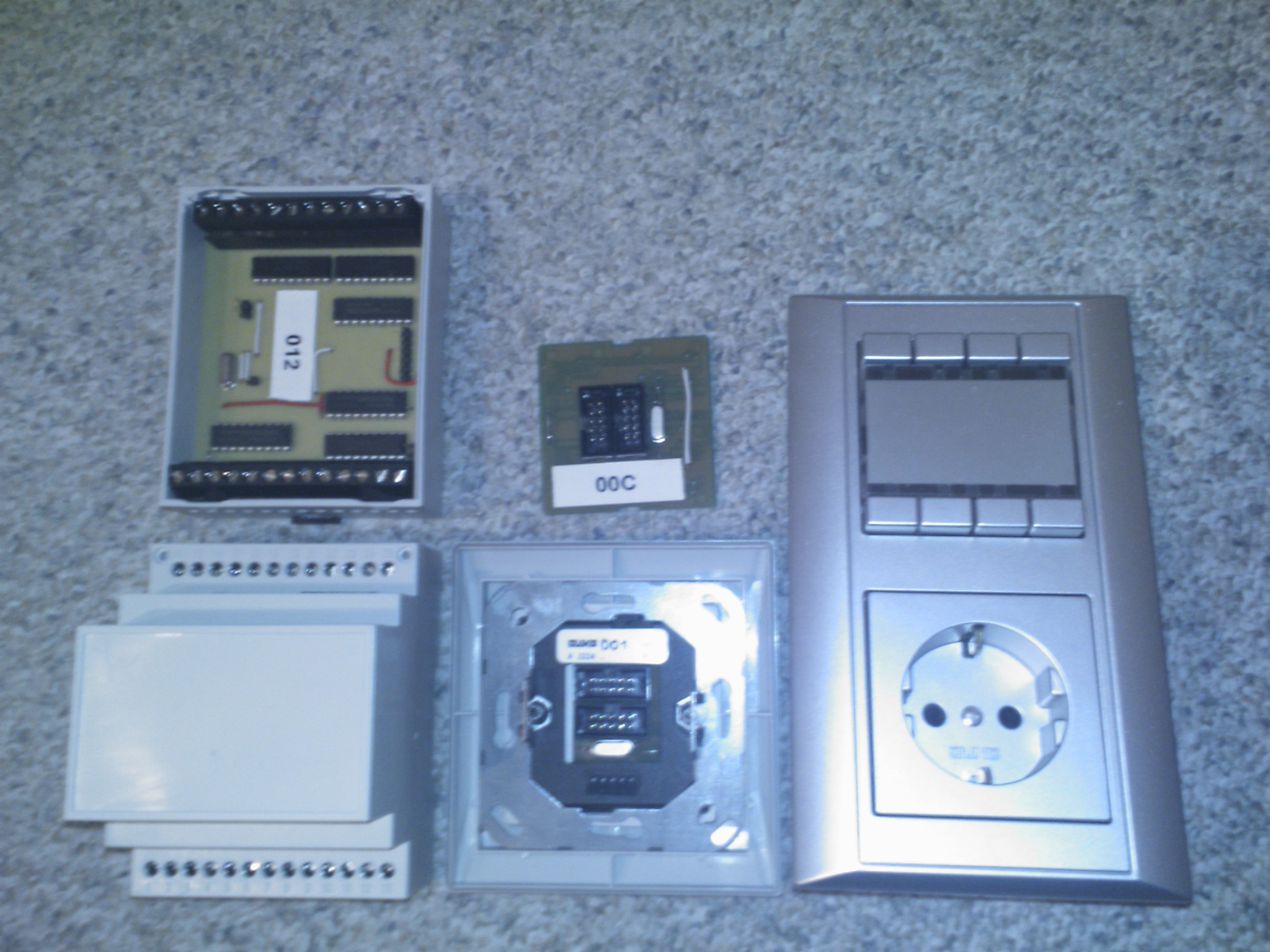

Ich wollte mal in die Runde fragen ob jemand Module ohne Spannungsregler
verwendet? Würde es derjenige wieder so machen oder sind Probleme
aufgetaucht.
Ich würde gerne den Spannungsregler auf jedem einzelnem Unterputzmodul
einsparen und deswegen eine zentrale stabilisierte 5V Stromversorgung
nutzen die ich schon auf der Hutschiene habe. Jeder Teilnehmer wird
parallel (im Stern) mittels 2 x 0,5mm²(EIB/KNX-Kabel) versorgt.
Ich würde jetzt nur jedem Modul einen Angstwiderstand plus 5,6V Z-Diode
spendieren.
Gast #2685508
Vergiss das!
Je nach Leitungslänge und Strombedarf der einzelnen Modul hast du zuviel
Spannungsabfall. Einen günstigen LDO wirst du dir doch leisten können
(Platz als auch Kosten)! Wäre auf jeden Fall am falschen Ende gespart.

Viel Spaß bei der Fehlersuche. Rechne lieber mal den maximalen
Spannungsabfall wenn alle Module im Peak-Stromverbrauch sind. Deine 15mA
für eine CPU ist doch eh nur der Deppen-Durchschnitt über 10 Jahre.
Gerippelte Grüße.
#2686370
Thomas O. schrieb:
> Stromverbrauch der Module 15mA
Was machen die Module? Irgendwas steuern sicher nicht. Dazu ist die
Stromaufnahme zu niedrig. Wenn es bloß Temperatursensoren sind, könnte
es gehen. Ich persönlich würde es aber trotzdem nicht so machen. Jede
Leitung wirkt wie eine Antenne und den ganzen empfangenen Müll bekommt
deine Schaltung ungefiltert. Der Spannungsregler vor der Schaltung sorgt
nicht nur für eine stabile Betriebsspannung sondern killt auch einen
großen Teil der hochfrequenten Störungen und induzierten Spannungen.

#2694343
also ich habs so gemacht, ein zentraler Controller erzeugt die 5V fuer
alle. Leitungslaengen locker 30m zum entferntesten Knoten, prinzipiell
wird auch mal eine LED damit betrieben, aber kein Relais. Laengsregler
kamen Verlusttechnisch nicht in Frage. Schaltregler nehmen mir zu viel
Platz weg, kosten Geld, etc.
Leitung ist J-Y(St)Y, wobei ein 0,6er Adernpaar fuer 5V und ein weiteres
fuer GND verwendet wird. Tasterknoten haben dann noch 3uF
Eingangskapazitaet. Schutzdioden etc. gibts nicht. Gibt auch keine
Probleme wenn der Bus auf einen Schlag eingeschaltet wird und somit alle
Knoten erstmal im Bootloader haengen und groesstmoeglichen Verbrauch
haben.

#2697170
seit August 2010 leb ich mit dem Bus, Probleme die es gab waren allesamt
auf die Software zurueckzufuehren, oder Fehler im Zusammenbau. Klar, an
den Controllern gibts noch die obligatorischen 100nF, und einen
eingeschalteten Brown-Out-Detektor in den AVRs zur Sicherheit. Gerade in
den Tasterknoten ist kaum Platz fuer mehr, da die direkt an Stelle der
Originalplatine in Jung-EIBstyle-Tastern untergebracht ist, mit Mega88,
MCP2515 und Transceiver
OP #2697180
Hast du deine Datenkabel zusammen mit den 230V Kabeln verlegt? Bei mir
geht es primär auch um den Platz deswegen spare ich soviel Bauteile ein
wie es geht aber das soll nciht auf die Kosten der Stabilität gehen.
Hättest du mal ein paar Bilder für mich von deiner Platine, gerne auch
per eMail. Einfach meinen Benutzernamen vor @mayn.de setzen.
